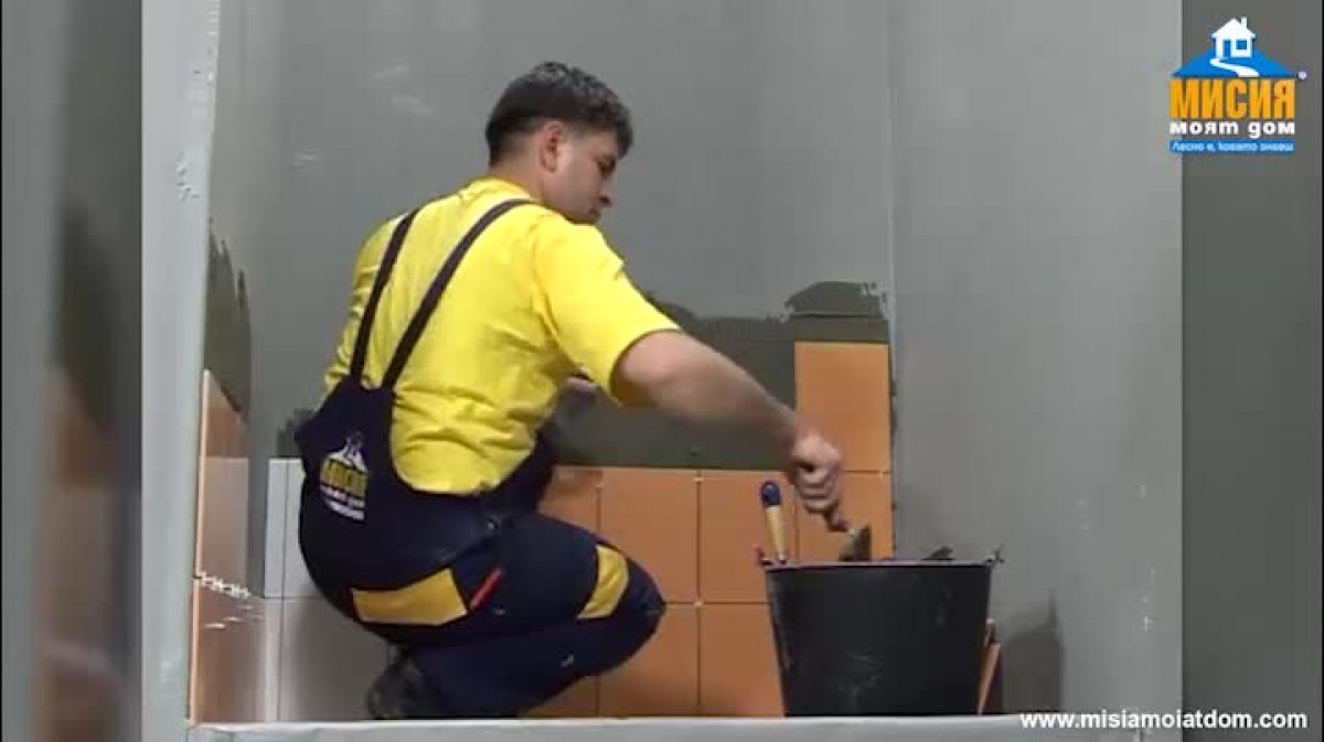

Лепилото за плочки се смесва в съд с вода и се разбърква бавно до получаването на хомогенна смес. Сместа се оставя да узрее 5 минути, след което се разбърква отново на бавни обороти, за де не влезе въздух в сместа.
Лепилото се нанася с подходяща назъбена маламашка (гребен) върху грундирана, здрава, чиста и суха основа. Големината на зъбите варира между 4 и 10 мм и се определя от големината на плочките, които ще бъдат лепени. При по-големи плочки се изискват по-големи зъби. Това гарантира правилно разпределение на лепилото и се избягват така наречените “лапи”, при които има празно пространство без лепило под плочката. Ако под плочката останат кухини, тя лесно се чупи или напуква при натиск, стъпване или пробиване с бормашина.
След нанасяне на лепилото, плочката се притиска плътно и се намества, за да се разпредели сместа по повърхността. Еднаквият размер на фугите се контролира чрез така наречените “монтажни кръстчета”. Необходимите корекции по хоризонтал и вертикал се правят с гумен чук. При по-големи размери на плочите и особено, ако са от гранитогрес, се препоръчва фугите да са по-широки - от 4 до 4,5 мм, за да поемат евентуални деформации при температурни разлики. За изсъхване на лепилото са необходими 24 часа.
