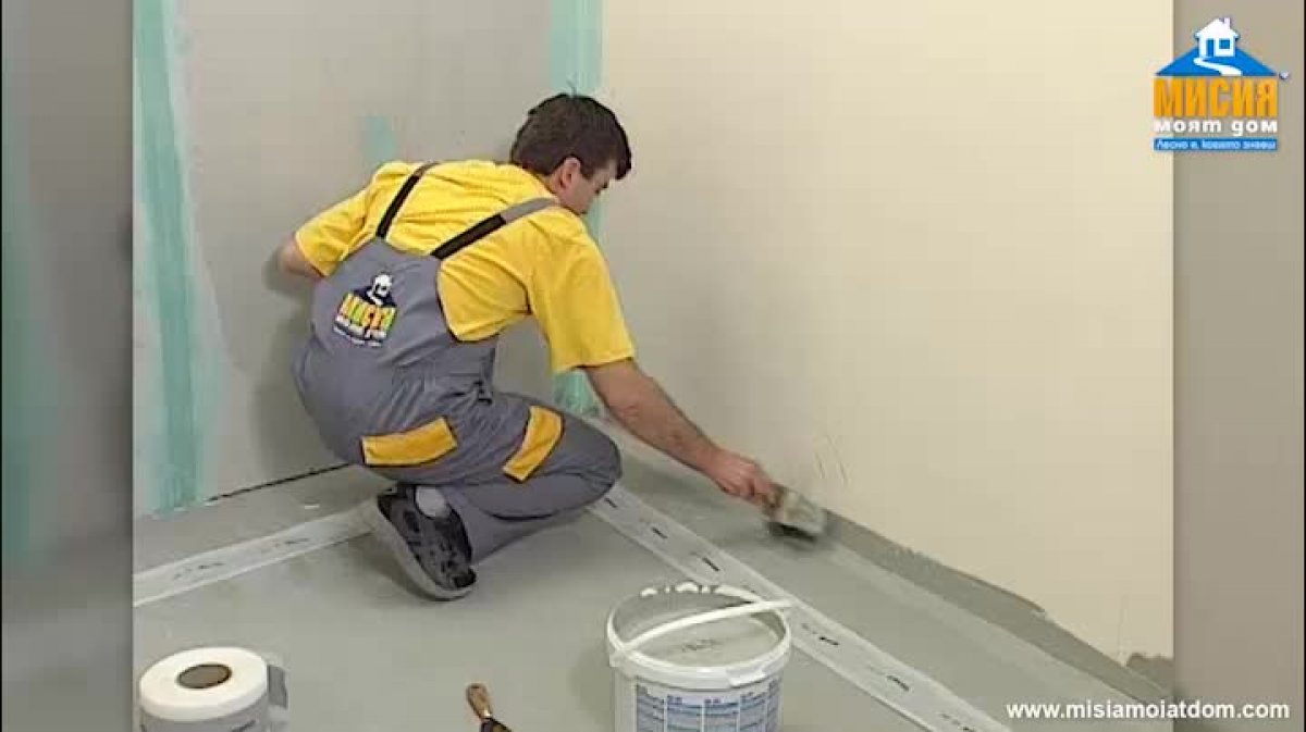

Еднокомпонентната хидроизолация се нанася неразредена върху сухи и здрави грундирани основи. Тя покрива фините пукнатини и може да се използва както на закрито, така и на открито. Препоръчва се полагане на два слоя. Нанасянето се прави с плоска четка след разбъркване на хидроизолационният разтвор.
В критичните зони - разширителни и съединителни фуги, около тръби, сифони и ъгли, се поставя специална хидроизолационна лента за допълнителна защита. Когато се използва такава лента, първо тя се полага между два слоя от хидроизолиращия разтвор.
Хидроизолацията трябва се нанася само при сухи условия и температура между +5 и +35 С. Времето за изсъхване на първия слой е около 2 часа. Общата дебелина на двата слоя трябва да е около 1-1,5 мм. Плочки могат да се лепят 16 часа след нанасянето на втория слой.
