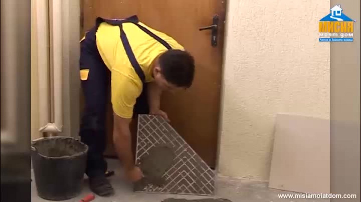

За лепенето на плочките върху неабсорбиращи повърхности е задължително използването на гъвкаво лепило. То ще осигури здраво залепване на плочките от гранитогрес към вече грундираната основа. Използването на гъвкавото лепило осигурява здраво и безпроблемно залепване на новата върху старата настилка.
Лепилото се смесва с вода в подходящ съд и се разбърква до получаването на хомогенна смес без бучки. Сместа се оставя да узрее 5 минути, след което се разбърква отново. Нанася се с подходяща назъбена маламашка, според големината на плочките. Достатъчно е тънкослойно нанасяне само върху едната от двете основи.
За постигане на добър краен резултат, трябва да се изчака лепилото добре да изсъхне за 24 часа, след което може да се премине към фугирането. При по-големи размери на плочите и особено ако те са от гранитогрес, е препоръчително фугите да са по-широки, с размер от 4 до 4,5 мм, за да поемат евентуални деформации при температурни разлики.
