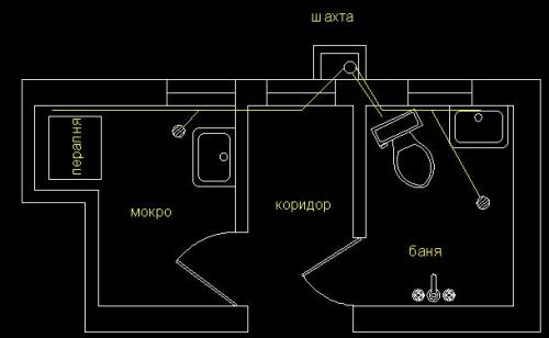

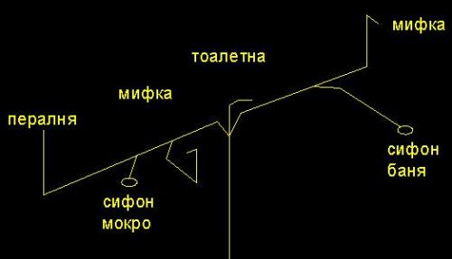

Здрасти на всички!
Започнахме ремонт на баня и мокро помещение. Плочките са долу, водопровода е почти сменен обаче канализацията??? За да не объркам нещо понеже несъм много наясно с каналите реших да питам. Така замислена схема става ли да се изпълни и после да нямам проблем с миризми и наводнения. Забравих да драсна, че до банята ще има кухня чиято канализация ще се свърже също там.

В така изложения проект е постижимо стига да спазваш посоката на обратната вода и допустимо минималните наклони.
Ако не си се занимавал преди с такава дейност е по добре да си наемеш майстор защото има неща който са много специфични за тази работа и ако не се внимава има вроятност да се запуши след време ,или както се изрази да мирише,
Няколко съвета:
1.Сифоните да са рогови с метален отайник,защото новите с пласмасоеи са калпави и некачествени.
2.Връзките м/у фитингите да лепиш с PVC лепилото "тангит" ,продавт го във всички железарии,по-скъпо е но е най-качествено и сигурно според мен и моята практика.
3.За по-сигурно пробвай преди замонолитване.
P.S. Дано да съм бил полезен и успех.

Като направиш тръбите и спазиш наклоните вържи тръбите с тел за пода защото като заливаш да не ти се разместят.Като направиш ВиК снимай че после да не продупчиш някоя тръба.

Правих си дворната канализация обаче за тази ме притеснява да не сбъркам нещо. Четох някъде за вакуум като се пусне вода в тоалетната и подовите сифони оставали без вода и започвало да мирише неприятно. Иначе къртя старата слагам нова. Каналите почти са изкопани после само се подмазва около тях.

За да не ти миришат каналите завършвай канализацията с вентилационен отвор над покрива или през стената.

Да това мисля да направя. Малко се поомотах от тръби и не си оставих извод за "вентилация". Какво ще стане ако пробия в най високата точка коляното за тоалетната и сложа ППР Ф25 по фасадата под стрехата? Дали ще имам проблем?

Не си и помисляй! По-скоро смени коляното с разклонител, после редукция 110/50 и продължаваш с ф50

А самата канализация(централния вертикален щранг) на сградата няма ли канализация??
Ако има няма нужда и ти да си правиш отдушник на твоята канализация.Ако няма колегата е прав просто я преправи.

Живея в къща на два етажа, като аз съм на втория. До сега имаше вътрешна канализация и сега вместо да сменям тръбите направо правя външна. И преди нямаше отдушник и от време на време си понамирисваше, ама сега гледам да я правя както трябва. За това ще слагам някъде. Добре че не е изградена и мога да предвиждам и да слагам. Благодаря ви за съветите! А така изпълнена няма да прави вакуум където бях чел някъде?

Вакуум ще има ако нямаш отдушнк,но какво ти пречи щом още не си я почнал да си предвидиш и един отдушник.
Ако си я почнал просто преправи,сложи вмесо коляно разклонител и пусни една тръба нагоре.

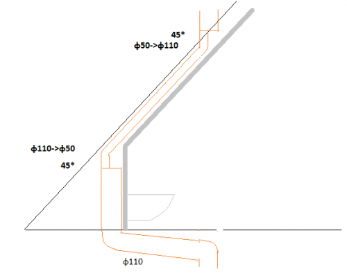

Темата е стара, все пак ми се струва свързана с моя проблем и ще съм благодарен за всякакъв съвет.
На последен етаж(7ми) в сграда ново строителство съм. В банята има скосяване което се опитвам да оползтворя, като за целта съм намислил да променя пътя на основната вертикална канализационна тръба с редукция от ф110 до ф 50 и дъги под 45 градуса, за да мине под скосяването.
Груба схема на желаното изпълнение прилагам по-долу.
[img]http://www.misiamoiatdom.com/forum/forumimages/1535970538579.jpg[/img]
Основната тръба минава през покривната плоча и завършва с отдушник над покрива.
Та въпросите ми са:
- ф50 достатъчно ли е за да се избегне вакуум и тн., имайки предвид, че поне 6 други апартамента са свързани на същата тръба?
- Проблем ли са чупките, които ще получават?
Предварително благодаря!

Опитвам се да отворя сайта, който сте написали, но от този линк излиза снимката на абоната с намерението за направата на цялостна канализация в жилището си.
За да Ви е спокойно, че няма да има проблем с вентилирането на канализацията е за предпочитане да редуцирате от ф110 на ф75.
Разликата не е както при ф50, но дебита на въздушния поток е по-голям, а този въздух гарантира, че няма да се получават зловонните и гърмящи газове.
"Чупките" на тръбата по ъглите няма да се отразят на вентилирането на канализационния отвор, защото той си остава отворен. Все пак това е въздух, а не вода, на която да и трябва сила за гравитационното оттичане. Целта на тази вентилационна тръба е именно да не се получава така нареченото вакуумиране при сифоните и благодарение на този вакуум да не се изсмуква водата от предимно подовите сифони, които са най-плитки. Благодарение на тази вентилационна тръба няма да има миризми.

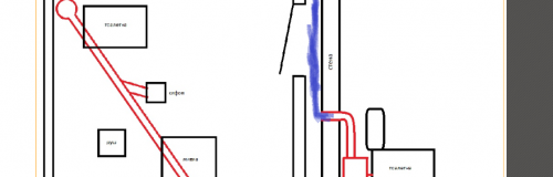

Здравейте, повтарят се малко нещата, но да попитам да не допъсна някоя грешка. Последен етаж съмна двуетажна кооперация, баните са идентични. на снимката съм показал грубо как са разположени нещата и от къде мисля да изкарам отдушката с размер ф50. Въпроса е това което съм наумил с отдушката ще свърши ли работа и през зимата дали няма да замръзва нещо.

Видях снимката, разгадах я и се опитвам да Ви обясня и помогна с копие на Вашата снимка, но с допълнение. На снимката съм \"нарисувал\" продължението на вентилационната тръба (желателно е да бъде направено по този начин). Целта на продължението на вентилационната тръба е хем да има по-добра тяга (доколкото е възможно), хем да не връща миризмите в дома Ви.
Дано да сте ме разбрали. Желая Ви успех!
