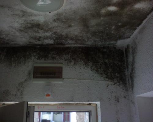

Здравейте.От 2 години имам проблем с мухъла в коридора.Пробвах с препарати но те действат временно.Живея в къща и коридора е с външна врата.Ако някой има решение на моя проблем-моля да помогне.

Единственото решение е да направиш коридора по-топъл (изолация) и да осигуриш проветрение(вентилатор или прозорец, който да се отваря от време на време). Препаратите ще ти изчистят стария мухъл, но не могат да предотвратят появата на нов. Също така, ако над коридора е гола полоча, не е зле да се покрие, за да не вали директно на нея и да просмуква вода.
