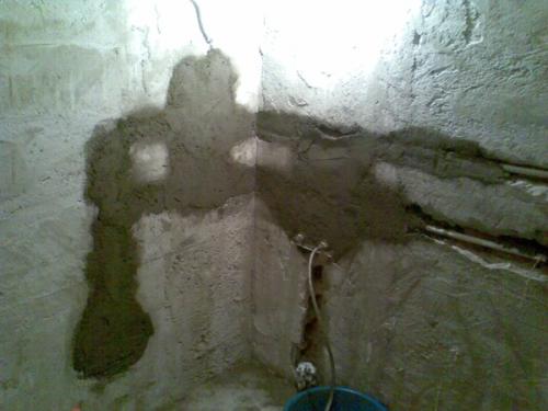

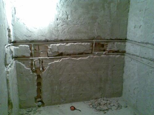

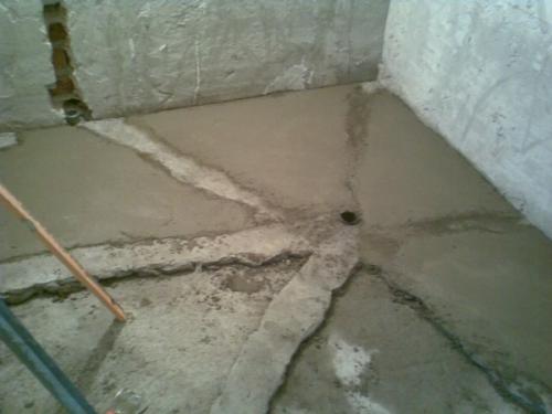

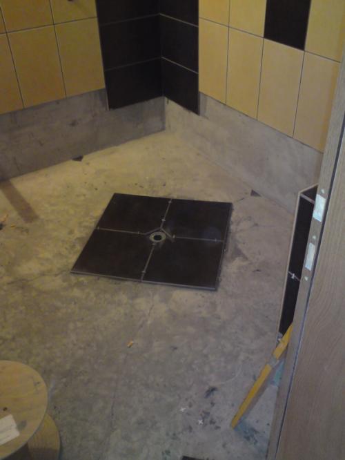

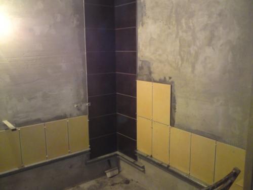

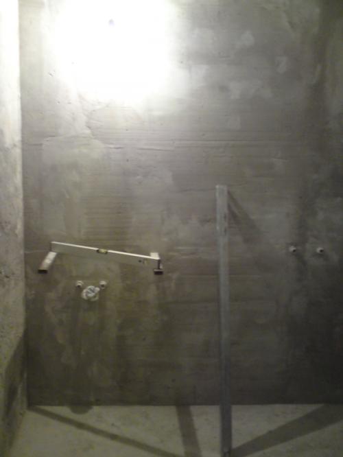

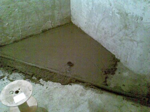

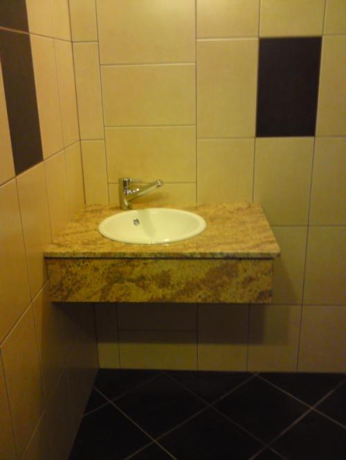

В и К, обратни води, замаска-наклон под,измазваш стените, гладки и вертикални, нали , започвам плочките от стената, след това под и последен ред от стената, предварително трябва , според мен, да си помислил за мивка ,каква ще е, при мен е плот гранит така, че съм сложил предварително винкел и така
Последна промяна от nokia6300 на ср ное 11, 2009 11:12 pm, променено общо 1 път.
nokia6300
Мнения:13
Регистриран:нед яну 18, 2009 11:55 pm
Мнение от nokia6300 » ср ное 11, 2009 11:10 pm
дано да е достатъчно ясно.
