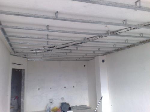

може би въпросът ми ще ви се стори глупав но все пак се реших да питам. В момента си правя апартамента и във хола слага гипсокартон на тавана . Въпросът ми е за изолацията каква е най-добре да ползвам, тъй като имам 30 кв.м стириопор 5 см и мастора ми каза, че може да я ползвам даже била по хубава . Така ли е ? Някой ще може ли да ми даде мнение

става въпрос за таван,предлагат ми да сложа стиропор между конструкцията за гипсо картона вместо вата . Благодаря

Здравейте ! Можете да сложите стиропора стига да е нареден плътно без фуги !!! Но така излиза по скъпо а и обикновенната вата е по паропропусклива от стиропора ! Моят съвет е ако имате възможност да изполувате стиропора на друго място а на тавана си сложете вата ! успех
