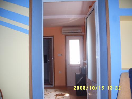

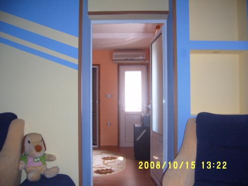

имам и двете :D локално парно и климатик който отоплява или охлажда две стаи. парното (котелът) ми е отделно от къщата в мазичката такаче няма пушаци в стаята няма дим и си е чисто кащата е на два етажа захранвам 11 радиатора 2 лири и 2 бойлера навсякъде си е топло. а за климатичната система която говориш с едно външно и няколко вътрешни не съм съгласен защото ако изгори външното тяло ти оставаш без отопление и ако имаш бебе като мен ще чупиш пръсти моят съвет е всяка стая с един климатик ако може да топли и друга преходна стая още по добре. при мен е така климатика гледа към врата на другата стая и така се топлят или охлаждат и двете. ето ти снимки да видиш.
