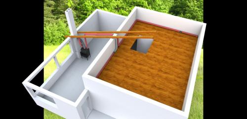

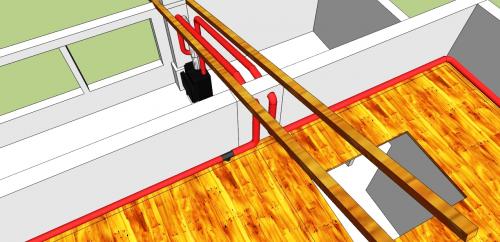

И аз съм решил да се отоплявам с дъва. Имам камина- мога ли да изградя въздоховоди над нея и да отоплявам две стаи на втори етаж от по 17-18 кв.Камината е обикновена -Герканд.Дайте идеи моля!И какви са цените на камините с въздъшна риза?

Кои модел на Герканд ви е горивната камера , покажете разположението на стаите които искате да отоплите и каква е кубатурата на помещенията за да ви дам най точен отговор.
Ето ви един пример.
