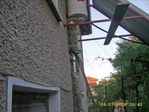

Здравейте имам слънчев бойлер,но за съжаление монтажа е външен
бихте ли ме посаветвали как да изолирам тръбите,защото замръзват зимата
благодаря предварително
[img]http://www.misiamoiatdom.com/forum/forumimages/1215403106921.jpg[/img]

Пробвай със системите против замръзване на улуци на DEVI. Друг вариант е да го обзидаш с Итонг 7,5 см и да сложиш по дебела вата, а не тези одеала дето си намотал :mhihi:
Във всички случай според мен с DEVI ще е по-добре, но ще се опорочи цялата идея - пестим енергия за топла вода, но топлим тръбите с ток, за да не замръзнат :?:
