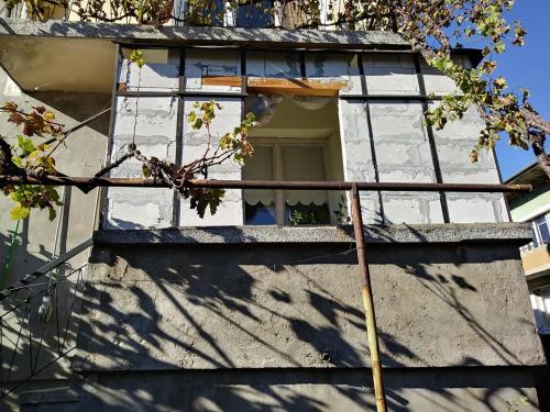

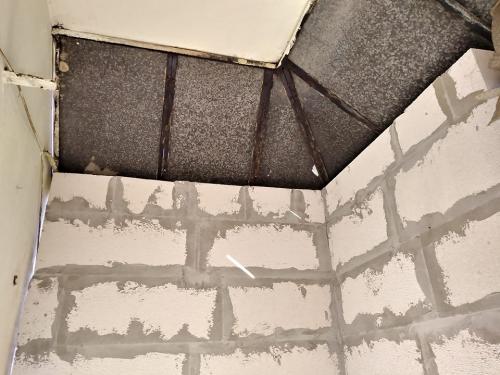

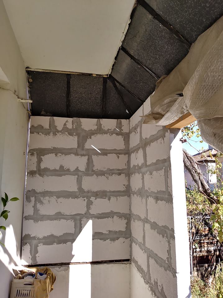

бих искал да ви попитам за мнение, захванах се да приобщя балкона. Живея в къща, която е тухлена. Първоначалната идея беше да се махне старото скеле и да се сложи ютонг с дебелина 20см. В последствие решихме да използваме скелето като упора и да изградим стената с 10см ютонг и сега да сложим от външната страна 10см каменна вата. Искаме да я затворим отвън с гипсфазерни плоскости или с аквапанелни плоскости, какво е вашето мнение, дали ще се изолира добре. И може ли да дадете идея за тавана, тъй като там все още стои ламарината и старото скеле, ще бъде ли добре да се изолира с стиропор и над ламарината да се постави плоскост. И каква идея бихте дали за изолацията на пода, защото през зимата е възможно да се появи влага и да е студено. Например с твърда каменна вата?
