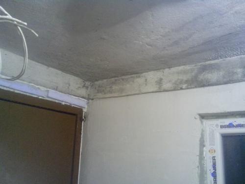

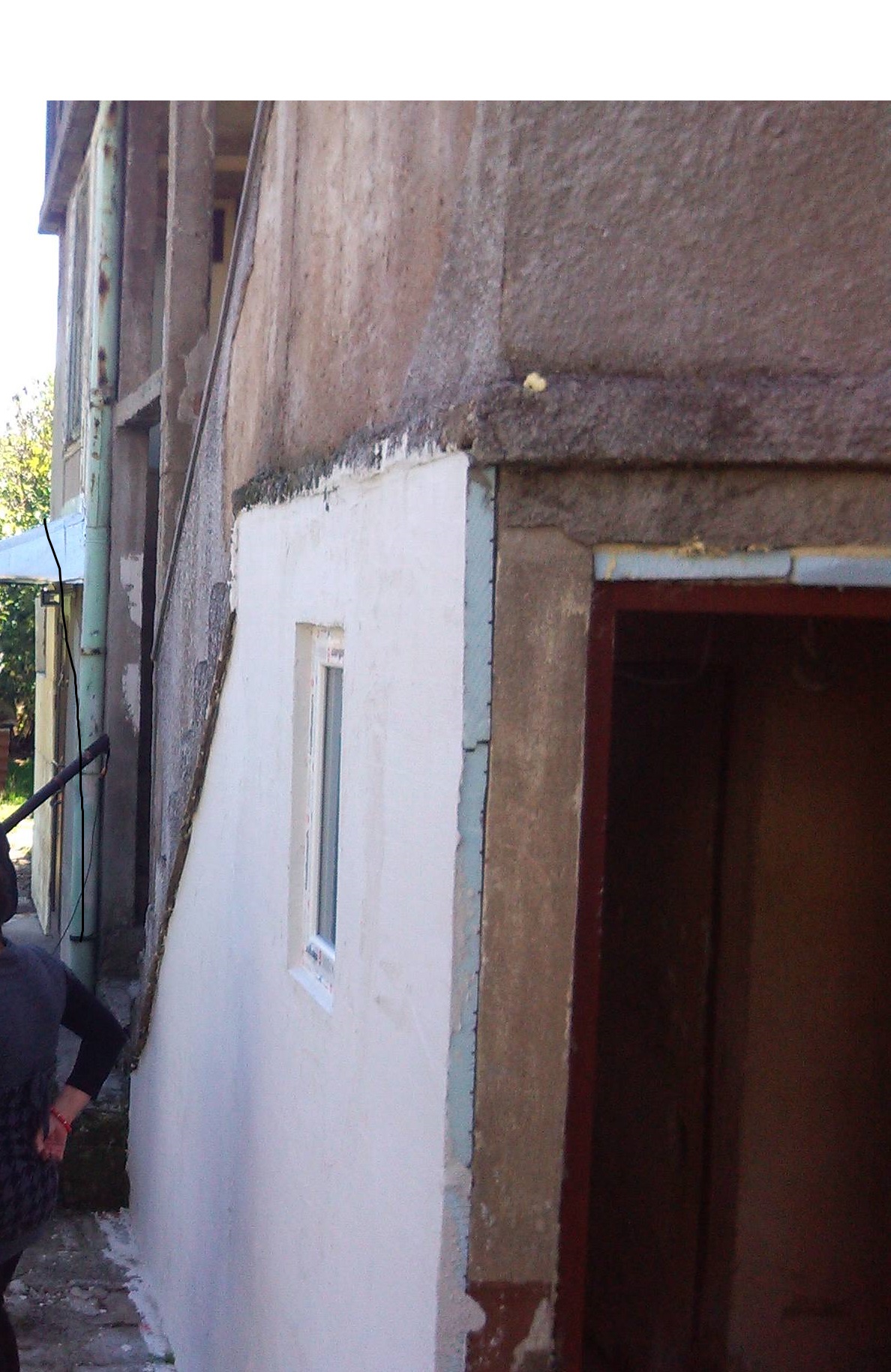

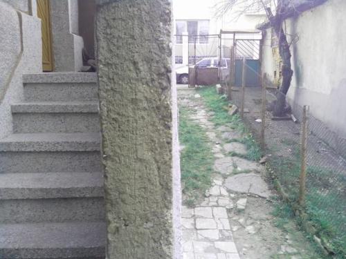

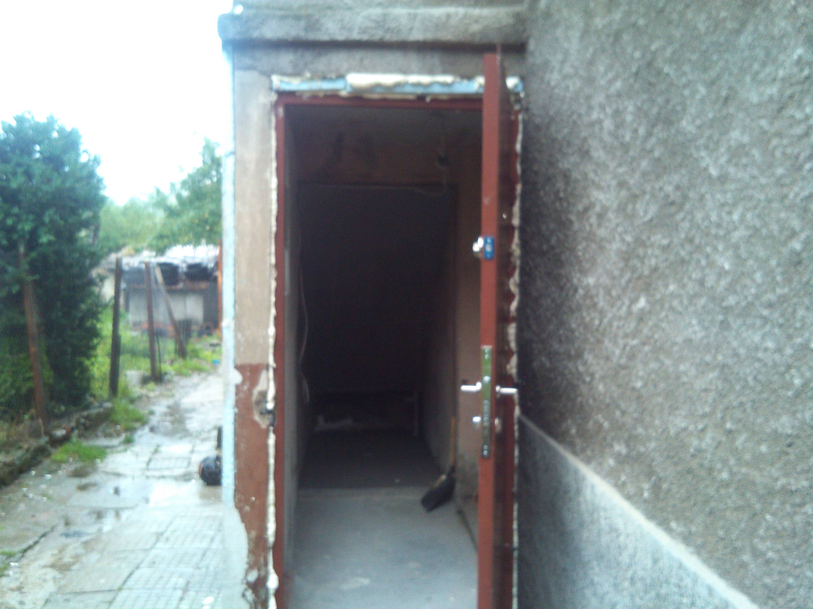

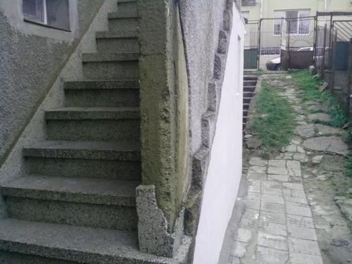

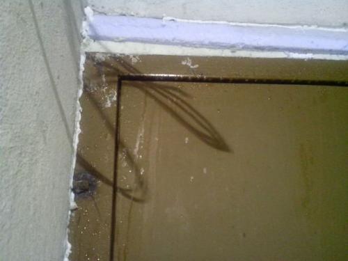

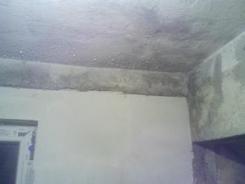

Не само съм нов във форума, но и съм нов във "направи си сам" ... проблема ми е следния:
наскоро си закупих етаж от къща и реших да усвоя пространството под стълбището, понеже така или иначе от там влизам, та поне да е затворено... до тук добре, но след като го "затворих", външния таван започна буквално да тече от конденз, а вратата още малко и ще се разпадне от теч... и сега не знам какво да правя, няма как да стои отворено, а зимата тепърва идва ...
Моля за съвет какво трябва да се направи, за да се сепре конденза и мухъла.
Прикачвам и малко снимки, за да стане ясно за какво иде на реч
очаквам Вашите насоки :help:

Помещението отоплява ли се? Доколкото виждам над него е стълбище в едната част, а другата не се вижда какво има.
Ако отгоре е тераса, а отдолу се отоплява, е нормално да капе.
Трябва да изолираш с нещо отвътре :roll:

да, отоплява се на дърва съм...
А преди да лепна каквато и да е изолация, трябва ли да го мажа с нещо или само забърсвам водата и лепя и има ли значение какво ще сложа като изолация, че ще е дебела - ясно, но какво?

Това го гледах няколко пъти преди да седна да пиша за проблема си, но ... :( ... наистина не разбирам, може ли направо да се работи с него, т.е. стената си е влажна-> само забърсвам влагата, слагам мултипора и после едни таванки примерно и край ?!? Така става ли или ще съм в тотална грешка?
