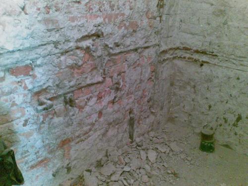

V momenta banqta mi predstavlqva eto tova !!!! Smenqm vsi4ko 6to se nari4a traba. Sled kato poloja trabite da prvq li mazilka ili da slagam karton ?!?!?

Мазилката ще ти излезне по- ефтина като матеряли.

Добре като не става дума за цената според мен фазер 2ву пластов е най- добрия варянт. С хубава хидороизолацийка и ревизьонно отворче + добра вентилация за да не се задържа влага вътре и да избие мухъл. Успех.

Направи си мазилка.

ревизьонно отворче ??? А какво ще кажете за този така нашумелия влагоустойчив гипсокартон ?!?!

Здравейте ! И според мен е по добре да си сложиш мазилка ! Не си усложнявай живота с тези конструкции грундове отворчета и т.н !!! Прекалено много изисквания имат и ще ти излезе златно но не по здраво от мазилката !

Да обаче мазилката в това време нали се сещате колко време трябва да я чакате да съхне ? Зеления картон не е по- здрав от гипсфазера и е влаго устойчив което не значи, че е хидроизолатор и фазера не е. С картона се борави по- лесно за цена не съм сигурен че е толкова голяма разликата. Ревизионното отворче е за водомерите и крановете в едно от предаванята в първи сезон го ето и линкhttp://www.misiamoiatdom.com/index.php?page=tvshow_26

Здравейте ! Да така е колега ! На мазилката и е необходимо време и като чели това е единственния и недостатък особенно когато говорим за мокри помещения ! Аз написах по горния пост защото като прочетох че двупластовия фазер е най добрия вариянт за една баня + хубава хидроизолация +добра вентилация и т.н не виждам с какво е по здрава една такава консрукция от мазилката особенно катосе има в предвид че банята е с тухли а не панел !!! Ще се загуби част от просранството а напрофилите ще се наложи да се слагат големи подложки защото тухлите не са равни и т.н ! Единсвеното предимство е че става по бързо но да не забравяме че все пак си е конструкция и винаги има някаква вероятност от прониквате на влага това е - успех

моят съвет е мазилка. ок ще кажете бавно съхне и това има решение една духалка или няква печка вътре ще свърши работа. а като за средства мазилката излиза 3-те по ефтино но здраво аз направих мазилка. примерно 2 кофи варова мазилка 1 кофа пясък 1 кофа цимент става 3 към 1. става здраво. мой приятел го направи пък така 3 кофи каменно брашно 1 кофа цимент - няма къртене после :mhihi:. верно че с гипсокартона става бързо ама като дойде ред да слагаш мивката и бойлера за какво ще го хванеш. така че аз мисля че мазилката си е здраво нещо. една хидроизолация и редиш плочките. успех.

Ако имаш възможност направи си мазилка и върху нея плочки, но ако си навит много и искаш да е сухо строителство, никакъв проблем и да е гипскартон. Има и влагоустойчив за баня, а що се отнася за акцесуарите за баня, от ясно - по-ясно си е, че е измислено всичко и за окачване върху гипскартон. Не се притеснявай!!! :[-X:
