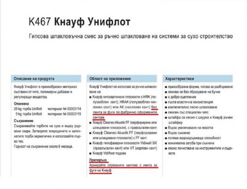

miro.gaydarov написа:искам да попитам как мога да поправя пукнатина на гипсокартон. Пукнатината я забелязах след като боядисах и то между две фабрични фуги. Ще допълня още че тавана е правен на двойна скара
Привет,
Предполагам,че сте решили проблема си.
Отговора ми е принципен.
Отваряте пукнатината с макетен нож,обработвате с шкурка #60 тъй като шпакловката не захваща добре върху латекс и други покрития и шпакловате с Uniflot на Кнауф. Той е с висока якост и еластичност поради компонентите съдържащи се в него и е предвиден за шпакловане на фуги без лента!!!
