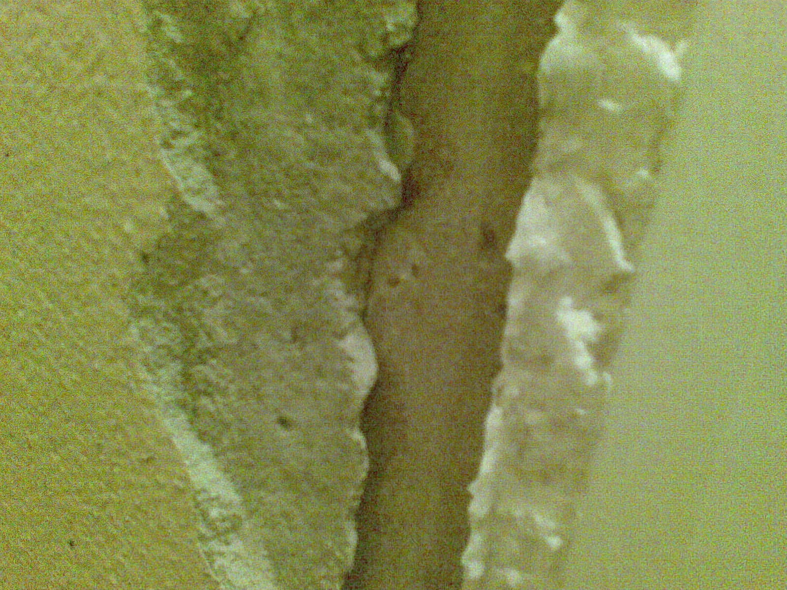

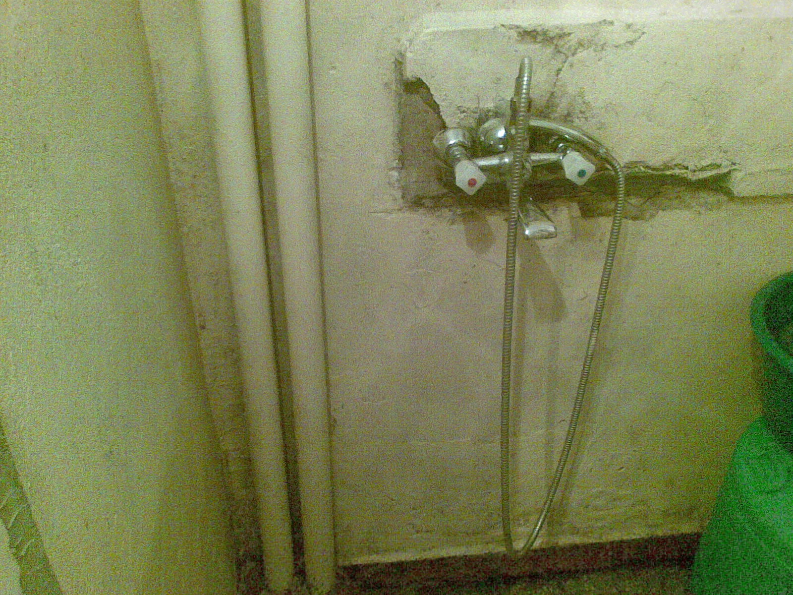

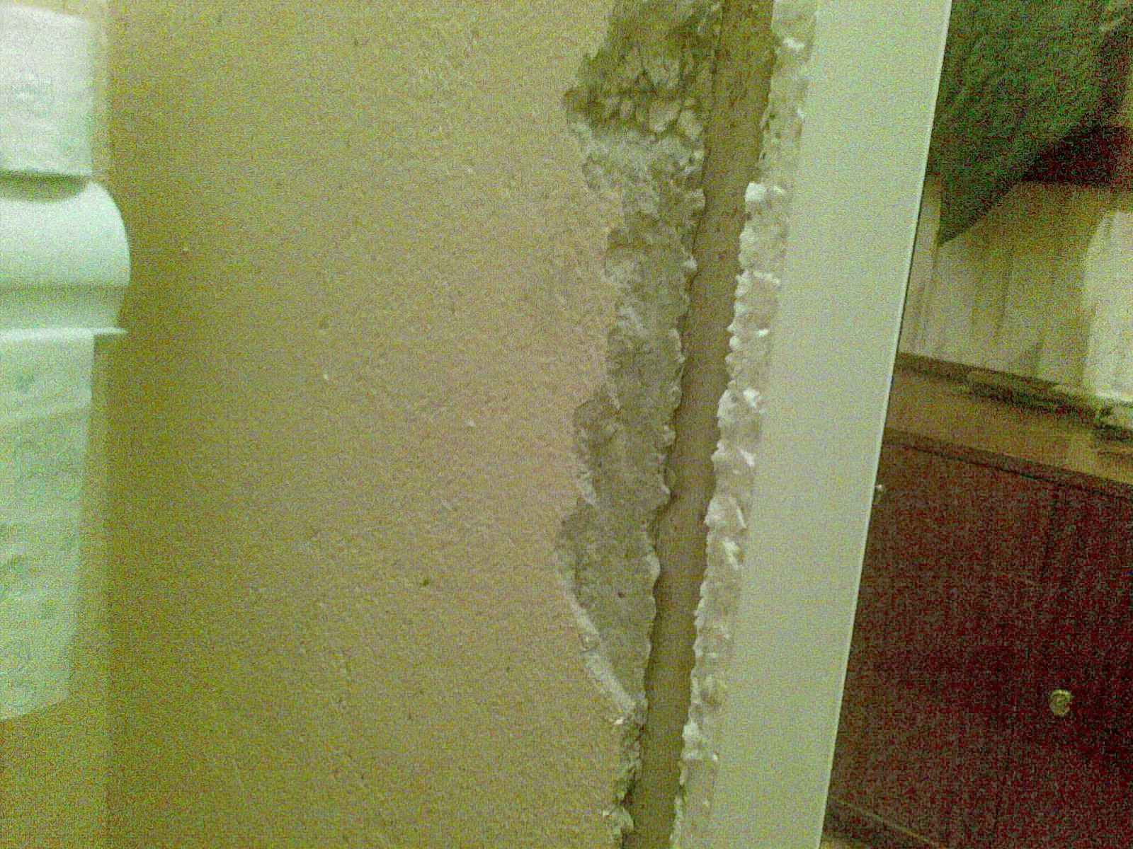

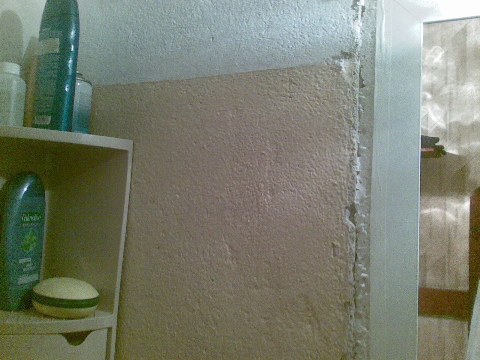

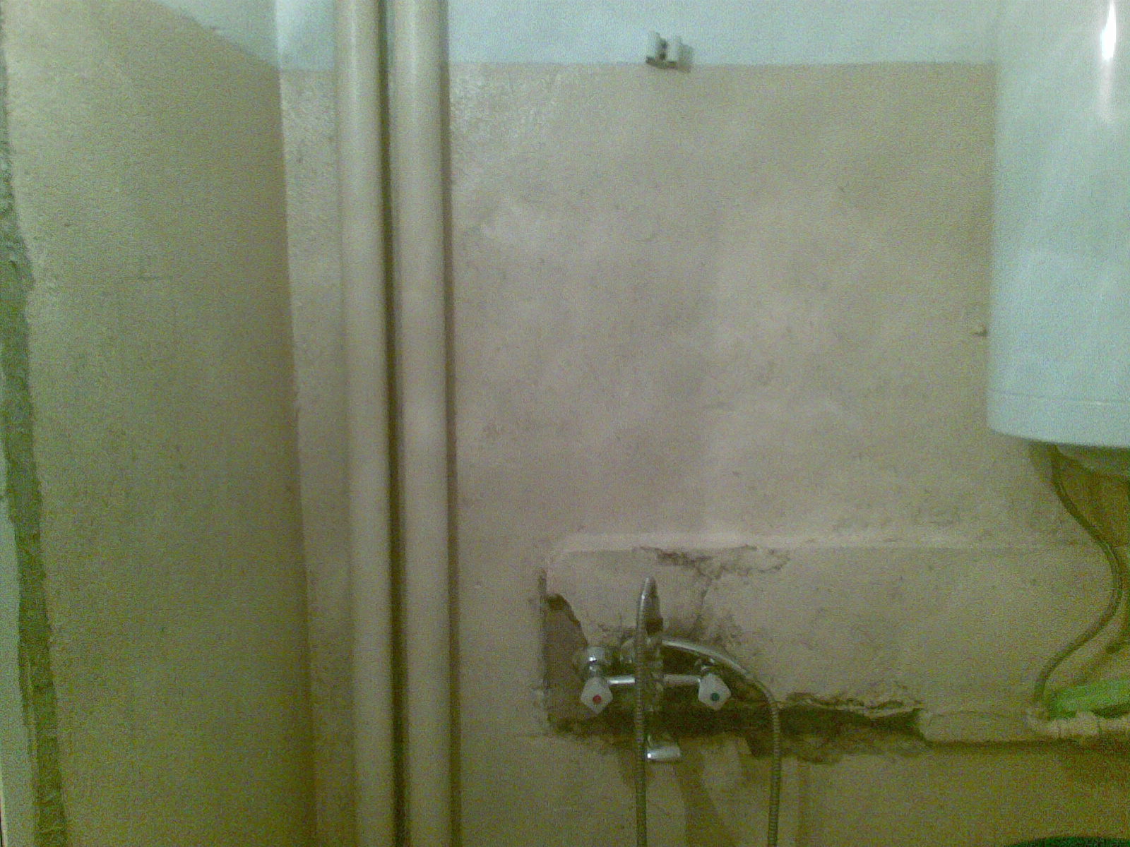

Здравейте, предстои ми ремонт на банята в панелен апартамент строен преди около 30 години. Стените са с 3-4 слоя блажна боя, като последният слои е от миналата година :)
Мазилката бие на кухо само там където е душа. Дебелината и е около 1см. точно каква е не съм сигурен, но сиве леко така, че предполагам е циментова. Та въпроса ми е желателно или наложително ли е да се махне цялата мазилка и да се измаже наново, или може да се изкърти само там където бие на кухо и да се запълни с нова.....? Блажната боя задължително ще се махне.

Изкърти само там където бие на кухо.Другото няма смисъл да сваляш щом е здраво.

Ами това, че е на 30 години тази мазилка не е проблем така ли? И ако се изкърти само кухото, хубаво ли ще е да се махне и блажната боя.

Не е необходимо да сваляте мазилката напълно. Достатъчно е да я премахнете от зоните, където тя не е здрава и стабилна (там, където бие на кухо), след което запълнете тези пространства. Дали е необходимо отстраняването на боята зависи от това, какво ще бъде покритието след това. При всички положения, ако не се планува пълното премахване на боята – то следва да се провери нейната товароносимост и там, където не е здраво да бъде отстранено. Ако планирате полагане на плочки на следващите два линка може да се информирате как да процедирате при подготовката на основата http://marisanbg.com/bg/podgotovka-na-osnovata-za-polagane-na-keramichni-pokritiya-neynoto-izravnyavane-i-grundirane/page/513/tipid/94#.UR3uAh3jWt9 и за какво да внимавате, ако сте решили да го правите директно върху боята : http://marisanbg.com/bg/polagane-na-plochi-varhu-boyadisani-povarhnosti/page/514/tipid/100#.UR3tXx3jWt8 .
Също така е желателно, ако има възможност да поставите качествена хидроизолация. Така ще се застраховате от течове и произтичащите от тях щети. Повече информация за това можете да намерите тук: http://www.marisanbg.com/bg/hidroizolatsiya-na-vlajni-i-mokri-pomeshteniya/page/402/tipid/131#.UR3u4x3jWt8

Блажната боя обезателно трябва да се махне.

лесно просто и логично ..трябва да се изкърти където бие на кухо,блажната боя трябва да се махне или начука и мине с борогрунд...
