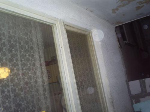

никой ли няма да даде мнение!

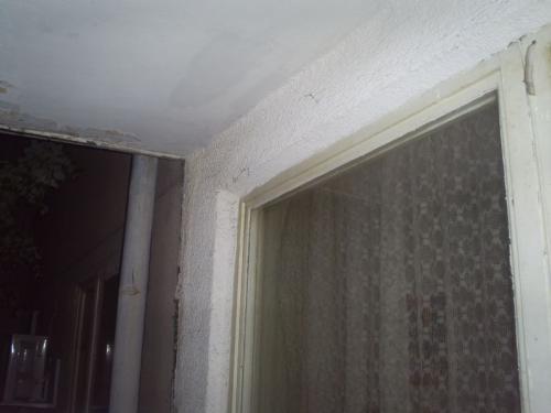

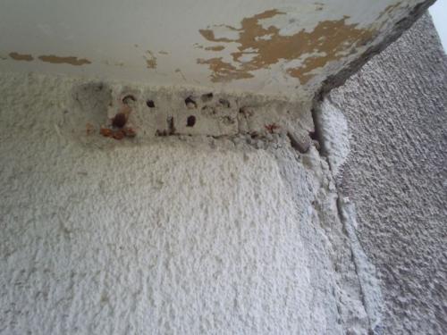

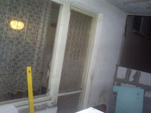

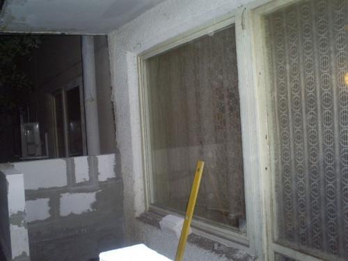

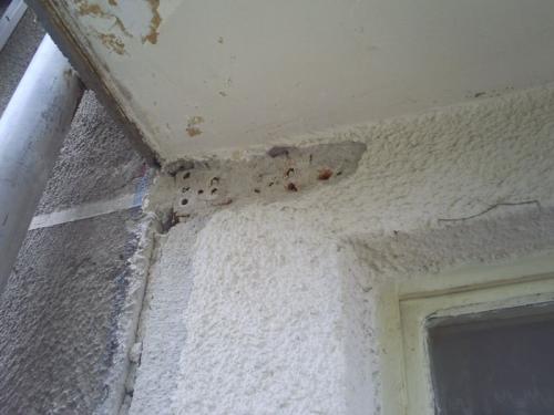

Здравей!Мисля си,че няма да имаш проблем с премахването на стената!Изхождам от факта,че много хора,след усвояването на терасата си премахват стената,която е разделяла стаята и терасата!Лично аз на доста тераси съм сложил остъкление точно заради това!Което ме навежда на мисълта,че тази стена не е носеща,а тези дето разделят стаите!От снимките ти също се вижда,че не може една носеща конструкция от стоманобетонни елементи(панели),да се свързва с елементите над нея с тухли!

Панелите само затварят фасадата. Панелното строителство е такова, че конструктивно носят вътрешните стени и стълбищни клетки. Ако се притесняваш за здравината на конструкцията на блока няма проблем да събориш само подпрозоречната преграда и да я оформиш като свод.
Аз също не бих премахвал целия панел.
Е защо тогава да не го махна като те панелите уж затварят само фасадата?

gencho-gealan написа:Здравей!Мисля си,че няма да имаш проблем с премахването на стената!Изхождам от факта,че много хора,след усвояването на терасата си премахват стената,която е разделяла стаята и терасата!Лично аз на доста тераси съм сложил остъкление точно заради това!Което ме навежда на мисълта,че тази стена не е носеща,а тези дето разделят стаите!От снимките ти също се вижда,че не може една носеща констукция от стоманобетонни елементи(панели),да се свързва с елементите над нея с тухли!
И аз така мисля. Неможе да е носеща и да има тухла над нея.По пътя на логиката?
