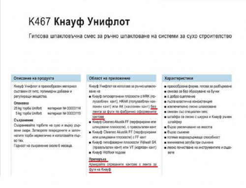

Отваряте пукнатината с макетен нож,обработвате с шкурка #60 тъй като шпакловката не захваща добре върху латекс и други покрития и шпакловате с Uniflot на Кнауф. Той е с висока якост и еластичност поради компонентите съдържащи се в него и е предвиден за шпакловане на фуги без лента!!!
