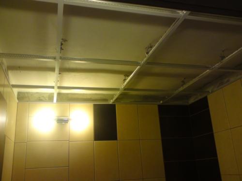

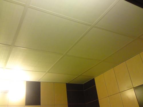

с пити, не е зле
лесно, бързо и почти без пари пет квадрата 50 лв.
Може да пробваш и така
Това е с ПВЦ плоскости - лесно миене, няма мухал

Ето това е тавана ми в банята .... Просто според мен е най- добрия избор....
