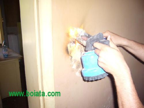

Тапети можеж да свляш с намокряне и с шпакла в ръка
Боята ако е блажна с пистолет за горещ въздух ако е някаква друга за да получиш компетентно мнение кажи каква или покажи с снимков материал

Има два начина да се справим със свалянето на стара боя- единият е да чрез нагряване а другият е чрез химическо въздействие .
Когато нагрявате повърхността на боята местете пистолета нагоре и надолу за да може топлината да се разпространи равномерно. Когато боята се сгорещи ще се появят шупли. Премахването на боята ще бъде най- лесно на този етап. Не позволявайте да се нажежи повече, тъй като може да се възпламени и да се опуши.
Докато махате боята използвайте и двете ръце, едната да сваля боята а другата да нагрява следващата част. Това ще ускори работата ви.

misiamoiatdom написа:Има два начина да се справим със свалянето на стара боя- единият е да чрез нагряване а другият е чрез химическо въздействие .
Химикалите се нанасят по повърхността на боята. Те омекотяват слоя и така боята може да бъде остъргана от повърхността.
Четете внимателно инструкциите за употреба. Има различни продукти за различните дейности.
Да така е ама само на книга
Не си пробвал предполагам да свалиш от някоя баня 3-4 пласта блажна боя с химикал
Размеква наистина след 3-тото минаване но само толкова - не може д асе стърже
Най сигурния и удачен начин за това е този
