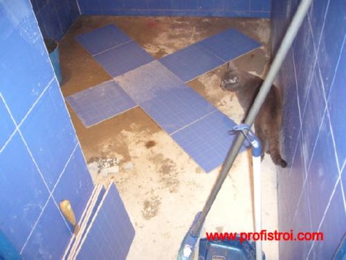

А ако започваш да лепиш под ъгъл започни от средата.
Сложи плочките на сухо и корегирай,за да постигнеш резултата който ще ти хареса на теб .
Говоря ти за нещо такова.

А котка трябва ли да има при лепенето на плочките.
profistroi
- Мнения: 134
от profistroi » вт мар 04, 2008 9:11 am
Трябва
Няма как иначе
Няма да се спази ъгъла
Но много не си играите с канапи около котката ............
