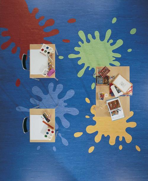

Относно запитването за детска стая-PVC настилките са подходящи от гледна точка на това че топлоизолират, не се хлъзгат и поддържат изключително високо ниво на хигиена. Имат и друго безспорно предимство- огромна цветова гама и възможност за различни декоративни решения.
