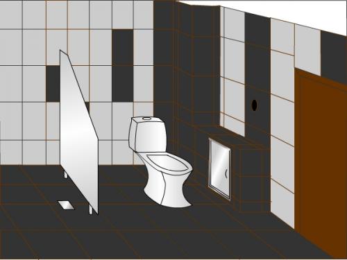

Мнение от nokia6300 » вт фев 10, 2009 1:47 am
Като цяло скритите тръби и този ъгъл нещо такова. Аз си ги рисувам така че се извинявам, но по-важното е идеята според мен.
