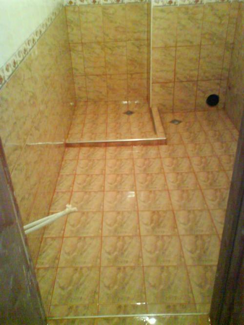

Търся съвет за изграждане на праг под душ с терикотни плочки. Теракотните плочки са положени, но с времето се установи, че е наложително да се направи такъв праг. Необходимо ли е да се махат плоки за да се излее там праг или отливката да се армира с метални елементи занитени в пода.

Мини с бороконтакт.После 5см итонг и после плочки.
