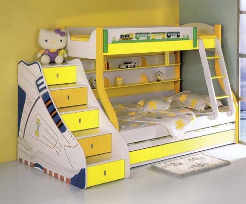

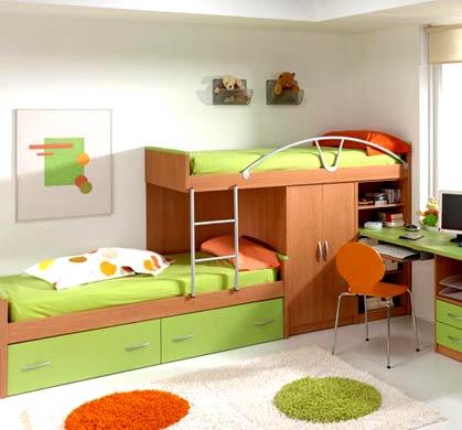

от diyan » чет мар 06, 2008 10:18 pm

от gencho-gealan » чет мар 06, 2008 11:21 pm
И аз мисля,че двуетажно легло със стълбички като чекмеджета и гардероб е варианта за предпочитане.Ако искаш погледни 9-то предаване от сезон 2007 "Ремонт и обзавеждане на детска стая".Там в края на предаването можеш да видиш един вариант на такова легло!
