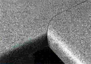

Може ли някой да ми изреже термоплота или да ми каже къде може да ми го направят по този начин.

Вече сам си го изрязях,не търсете нищо.

За да сме полезни за друг с подобно питане.Това се изработва с оберфреза, специален фрезер ,водач за фрезата и специфичен шаблон.Има и специални болтове за притягане .Използва се и оцветител за фугата.Изпълнението е много красиво ,но не е най-лесното за изпълнение.
