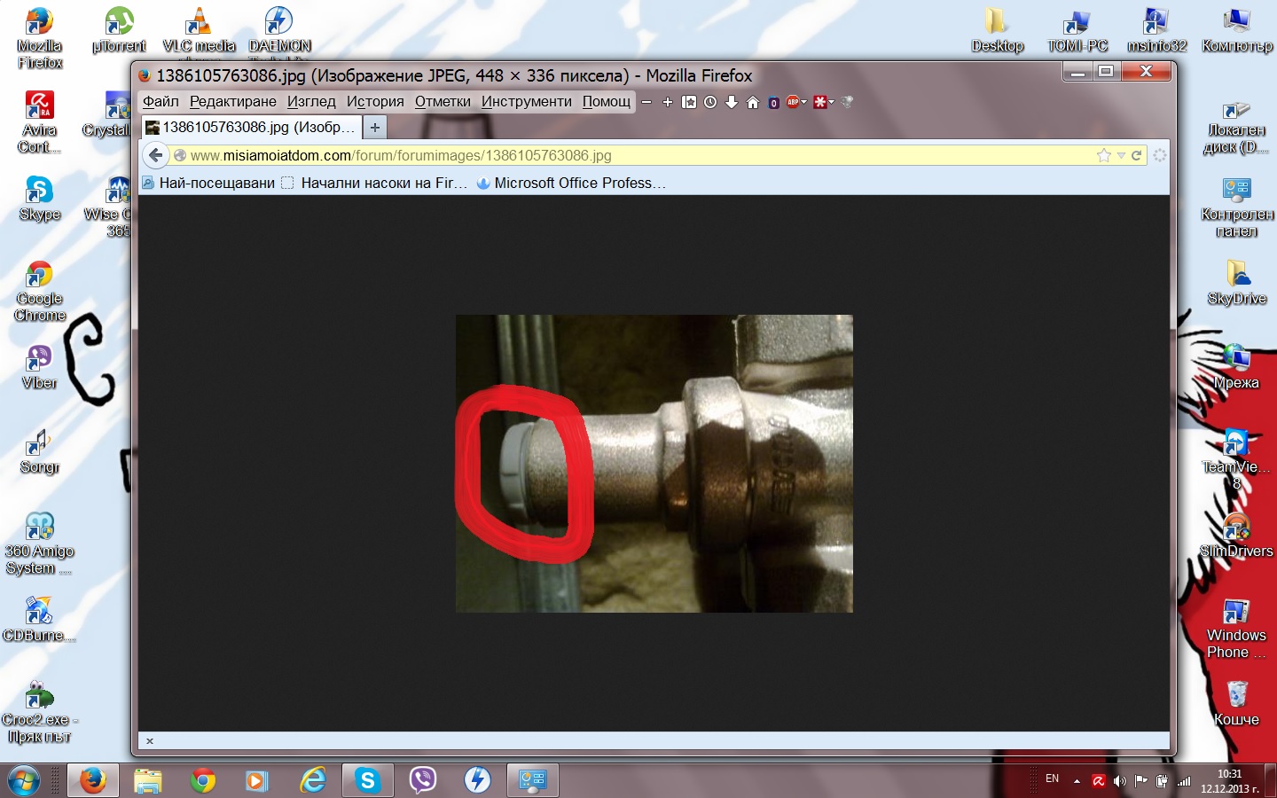

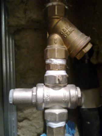

Някой виждал ли е такъв редуцир вентил и знае ли дали може да се настройва изходното налягане?
[img]http://www.misiamoiatdom.com/forum/forumimages/1386105505388.jpg[/img]
[img]http://www.misiamoiatdom.com/forum/forumimages/1386105763086.jpg[/img]
Благодаря предварително

Видях за какво става дума - стандартен редуцир-вентил. Там, където е пластмасовата капачка я развивате и вътре има "секретен" кран с инбус ключ - вътрешен шестостен. Навивате или развивате за да видите накъде се намалява или увеличава налягането на водата. Доколкото разбирам Вие искате да увеличите налягането поради факта, че налягането е слабо и от бойлера не се оттича топлата вода?! Ако съм Ви разбрал правилно, трябва да знаете, че редуцир-вентила само намалява налягането на водата, НО НЕ УВЕЛИЧАВА.

Мисля, че от тази снимка ще придобиете представа за какво Ви говоря!?
