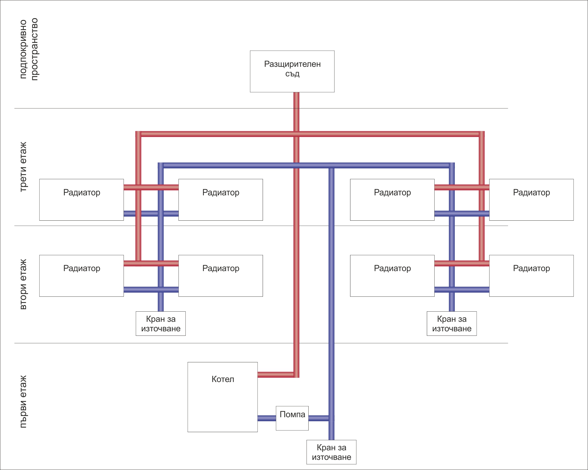

Здравейте, нов съм в този форум и без никакъв опит по изграждане на локално парно отопление. Въпроса ми е би ли работила следната конфигурация? Идеята за изграждането на такава система е, че няма възможност тръбите за щранговете да минат през първия етаж.

Ще работи, но студения щранг също трябва да се върже към РС през кран

Към същия РС ли трябва да се свърже и крана спирателен ли трябва да е? Кога ще има нужда да се използва крана?

Да, може в същия РС и тогава е нужен кран за да се ограничи потока през РС, иначе може да се получи така, че помпата да върти през него, а не през радиаторите
