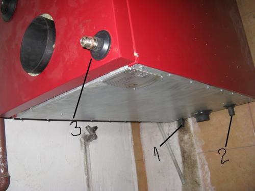

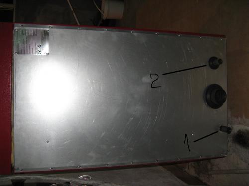

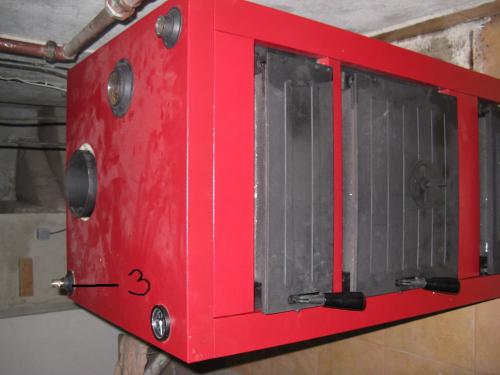

преди няколко дни закупих стоманен котел STR 35kW, но имам няколко въпроса, свързани с предназначението на 3 от изходите му. Това са двата малки изхода долната част на задната стена (означени с номера 1 и 2) и номер 3, които се намира на горната стена на котела. За какво служат и как да се свържат? В ръководството за експлоатация не са описани.

Според мен 2 е за пълнене с вода. Слагаш един сферичен кран и свързваш към водопровода.
Възможно е да има клапан, който да не позволява водата да излиза от 2 и затова са сложили изход 1 за изпразване.
Не мога да разбера обаче, защо извод 3, ако е за топлата вода е с по-малко сечение от входния извод, който е между 1 и 2!
За по-сигурно вдигни телефона и питай фирмата, която ти го е продала кой извод за какво е или намери фирма, която се занимава с монтаж на подобни котли.

Според документацията извод 1 трябва да е "Drainage pipe", извод 2 - "Draft controler connection hole" (нямам представа за какво служи), а изход 3 - "Thermometer connection hole"

Ако големият отвор отгоре е за изходящата топла вода, а големият ниско долу и отзад е за входящата (от радиаторите) вода, отвор №3 е за термометър и като ти писах - 2 е за пълнене, а 1 за изпразване.
Изпразването се налага при местене на котела, но най-често при някакви ремонтни работи по инсталацията - смяна на радиатори и/или разширение на системата. Затова е и по-ниско от отвора за пълнене. При мен е само с един отвор, през който пълня и празня системата и само развивам маркуча от мивката и го пъхам в канала или обратно, докато при теб е по "лачено"! :lol: Няма да ти се налага да правиш щуротии като мен!
Ако не е тайна, каква система ще ползваш - отворена или затворена?

Смятам да свържа бойлера към изходи 3 и 2, вместо да слагам термометър, а 1 понеже е най долната точка да ми остане за източване.

Вече съм го свързал, трябва само да го напълня и тествам, защото снощи не остана време. Изход 1 - за източване, изход 2 - за пълнене, изход 3 - топлата вода към серпентината на бойлера (кран за регулиране на дебита и термостатен вентил). Топлата и студената вода за радиаторите са ясни. Сложил съм терморегулатор, който да включва и изключва помпата на парното при (приблизително 50 градуса).

Здавейте.Защо този котел на твърдо гориво няма автомат за допълване,рпедпазен вентил, и най-важното предпазен вентил по температура-който се монтира на извод 3.Помислете за това.Котлите на твърдо гориво се укротяват трудно,особенно 35 KW.
