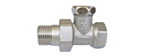

Имам едно питане ,купих радиаторен секретен кран и на него има стрелка.Накъде трябва да сочи,към радиатора или към тръбата.

Стрелката би трябвало да е по посока на движение на флуида в системата. В зависимост от това къде ще се монтира крана (на входа/изхода на радиатора) трябва да сочи в различни посоки.
