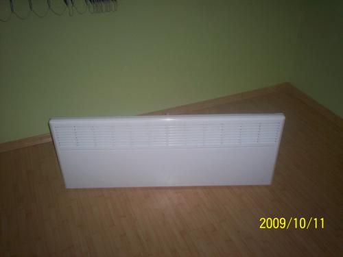

ако някой се интересува от конвектор ,имам на 1 год френски е 2500вата аерлек
за 100 лева бях много доволен от него,подържа температура каквато ви е необходима,но си направих парно и няма смисъл от него
,ако се отоплява една стая е перфектно решение за зимата ,ако някой проявява интерес да пише или на мобилния 0898763475

Продавам го защото се оказа малък за моето помещение.
За връзка с мен:тел.0884/770245
Купен е преди месец.С две години гаранция.
Цена 150лв.Цена в магазина 240лв.
