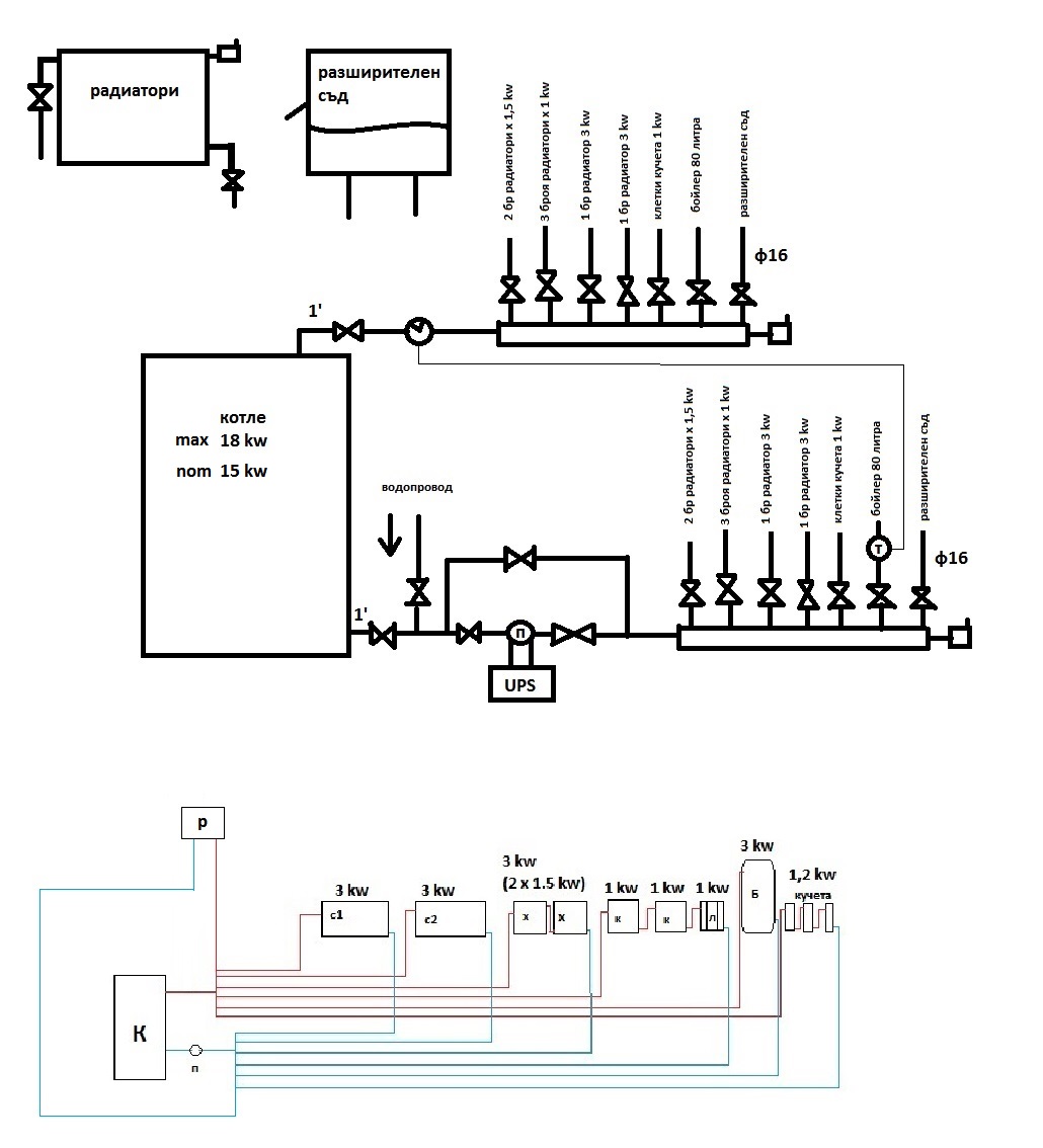

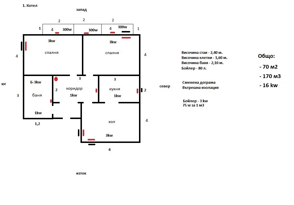

Здравейте, предстои ми изграждане на локално парно и съм направил някои изчисления и схема за свързване :) . Ако някой може да ми каже дали съм в правилна насока ... нещо трябва ли да се добави или махне или да се направи по друг начин. Приемам всякакви мнения и критики :) .Благодаря предварително!

Чак до критики, едва ли ще се стигне. Според мен, мисля, че ориентацията Ви е правилна. Така както виждам по схемата, циркулационната помпа е на връщащата (студената) вода, а термометъра (или термостата) е на подаващата (топлата) вода. Предполагам, че сте предвидили колекторна кутия, като на всяко отклонение има спирателен кран. Не зная дали Вие сте го проектирали сам или някой Ви е помогнал, но за мен е правилна, схемата. Успех!
