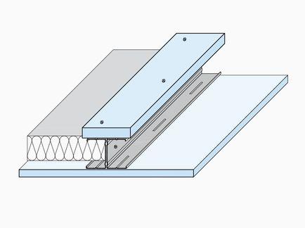

При шумоизолацията на таван е подходящо да се използва система, която не се окачва към съществуващия таван, тъй като шумът се предава по конструкцията.
Можете да изпълните системата на Кнауф D131 Свободно премостващ таван. Тази система се състои от конструкция от сдвоени Кнауф CW метални профили и облицовка от Кнауф гипсови плоскости с изолационен слой от минерална вата върху тях.
