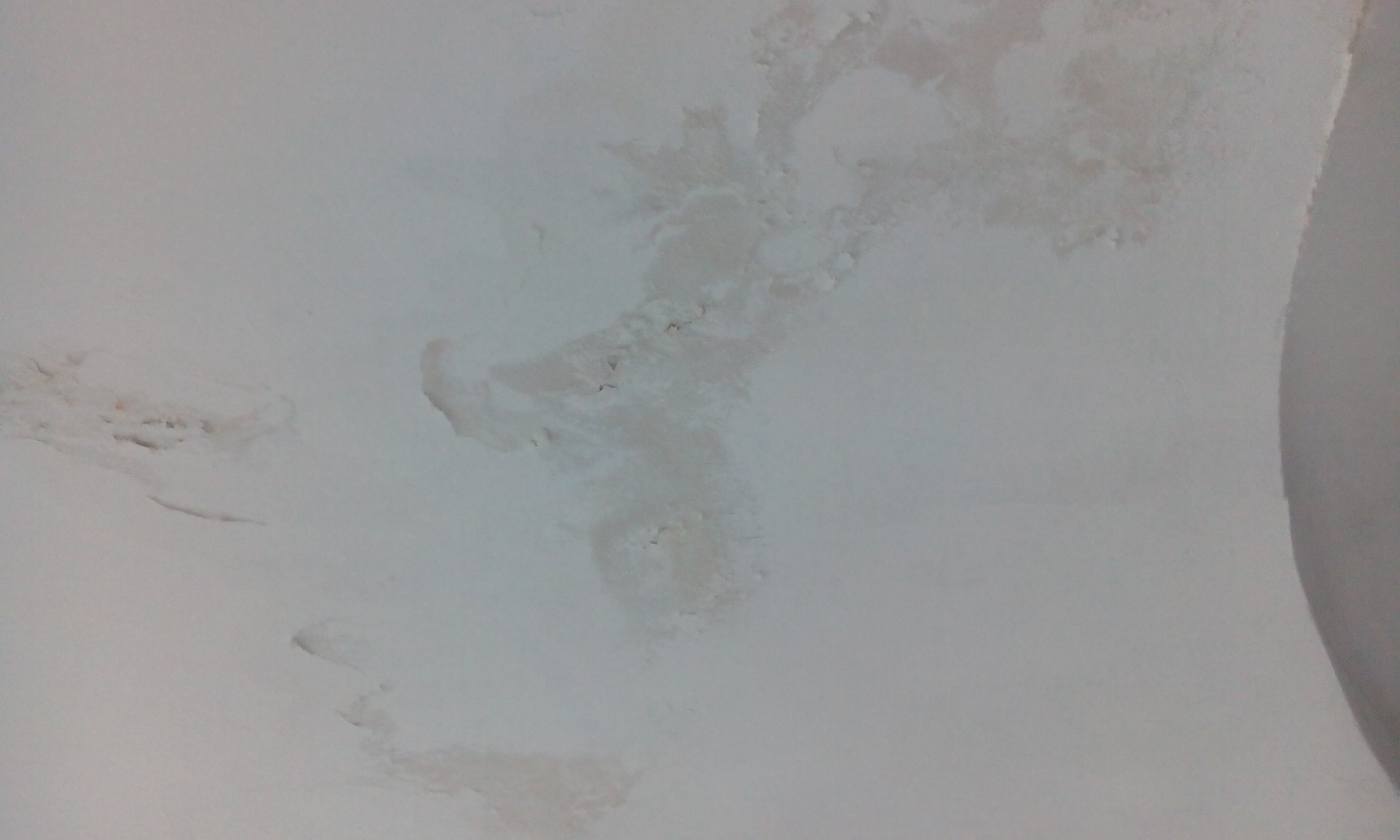

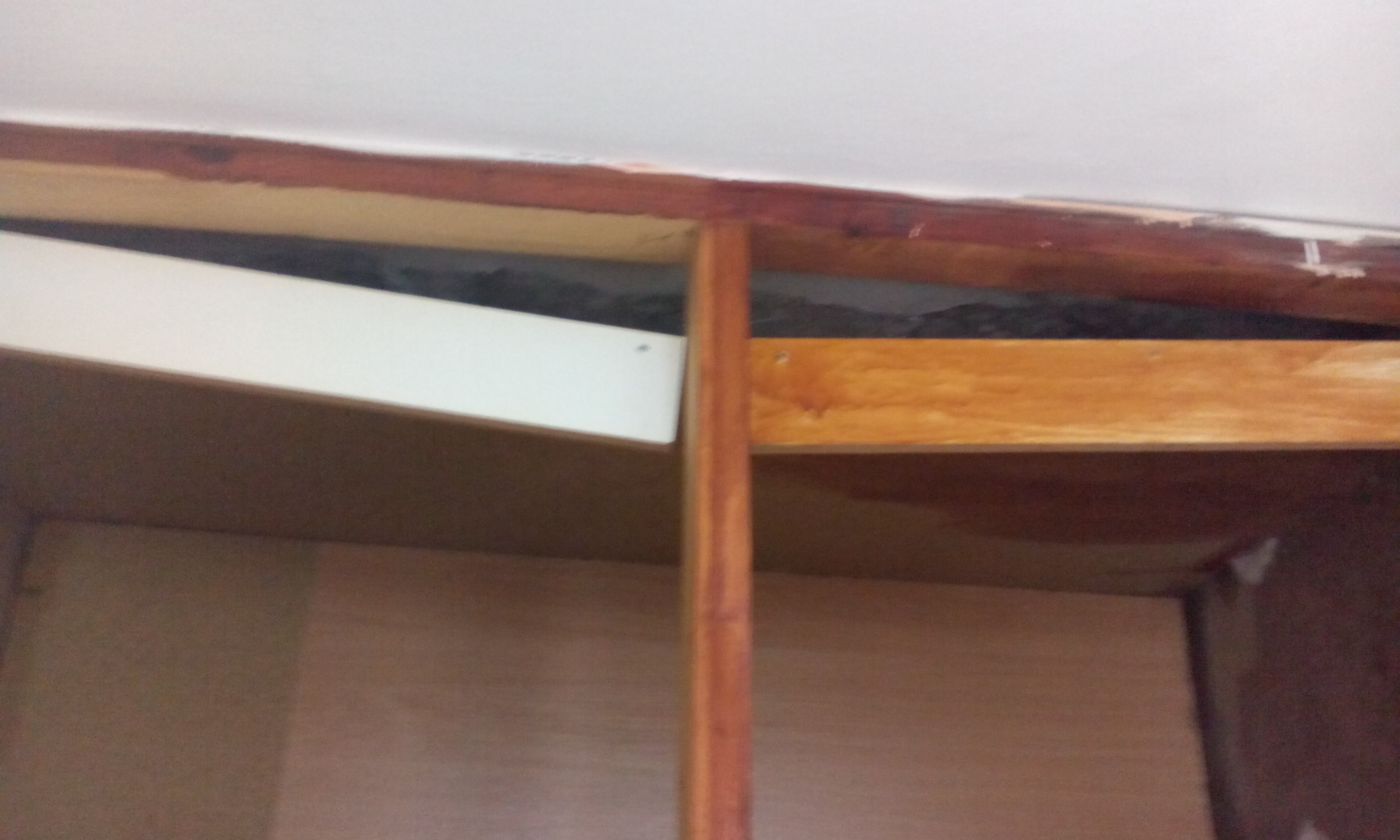

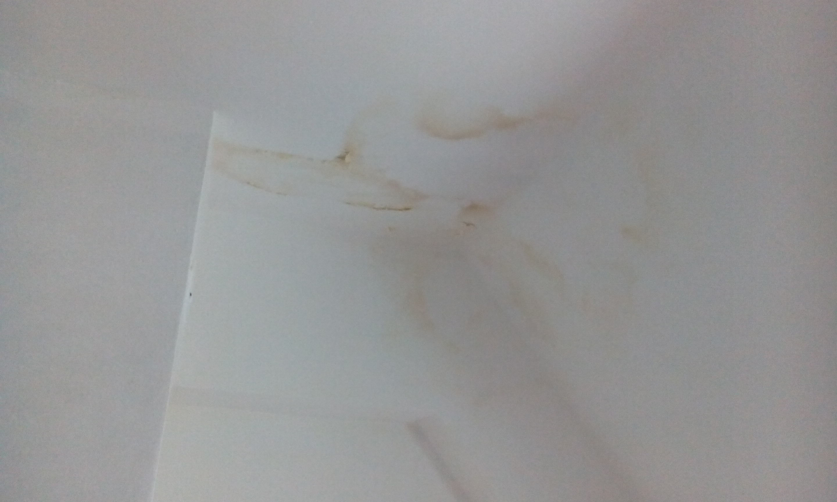

Здравейте, имаме апартамент, въведен в експлоатация 2000г. никой не е живял в него. Над едната стая има тераса :) терасата не се оттича добре и в стаята има петна от вода на тавана :(
Има ли дълготрайно решение на този проблем?

Решението е следното къртят се плочките оправят се наклоните грунд бетонконтакт после монтираш гумирана хидроизолационна лента по вътрешните ъгли , две ръце течна гума и отгоре лепиш пак плочки задължително с флексово лепило.

Няма нужда от толкова видове хидроизолация. http://izgoden.com/HS-Polymer-hidroizolaciq си решаваш всичките проблеми.

не я знам колега тая хидроизолация ,но най сигурно е 2 ръце каквото и да е да не кажа и 3.

Никаква изолация няма да реши проблема защото влагата пълзи - трябва отгоре дас е оправи.
