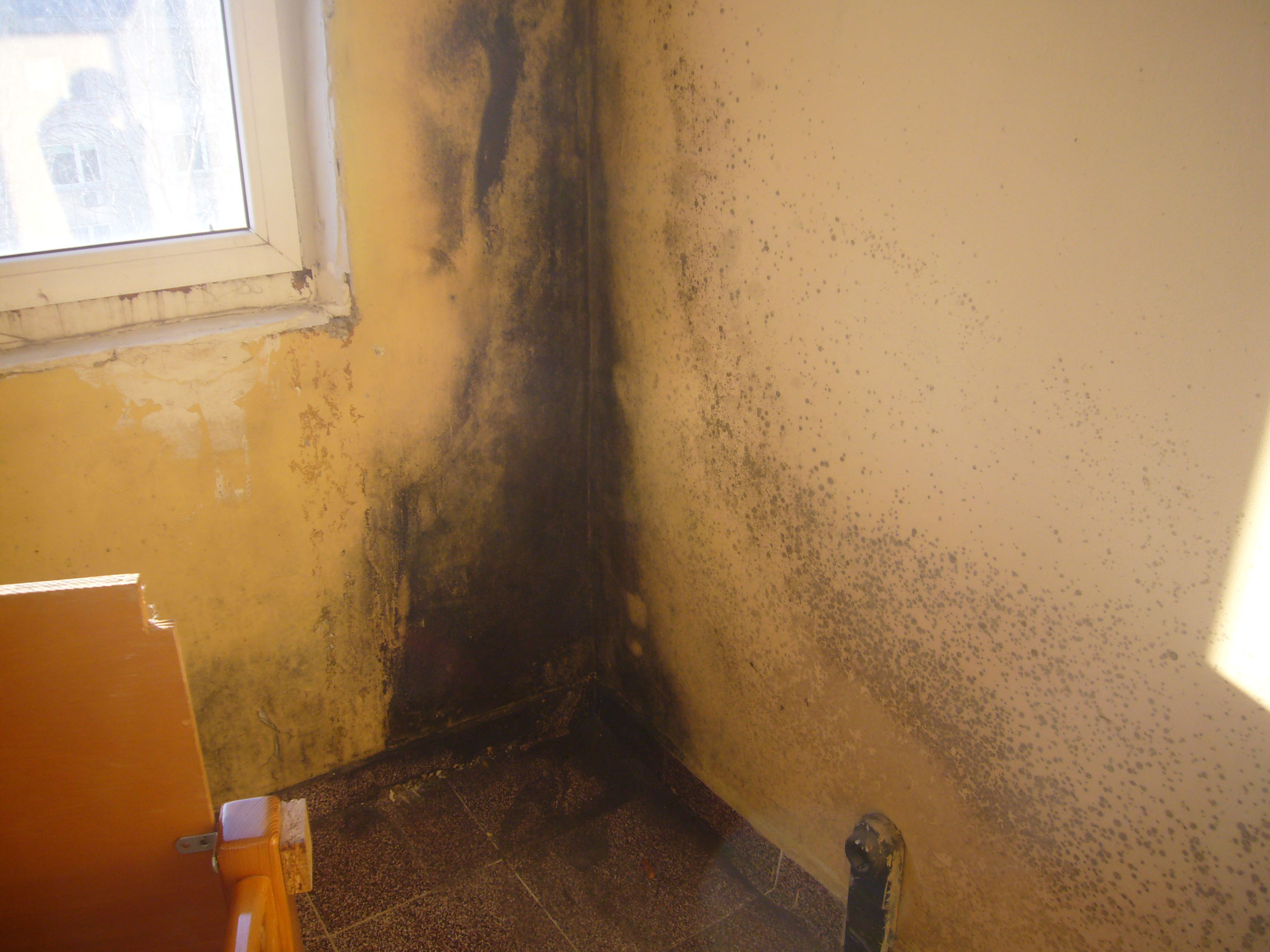

Както и да е , май външната изолация няма да може да изчака, а ще трябва да се предвижи всред първите занимания, защото нещото, което бях нарекъл конденз в единия ъгъл, вече по-скоро ми се струва да е теч.

Първо трябва да си изясните дали това е теч (от фуга, спукана тръба, неправилно монтиран прозорец или др.) или полученият ефект е в следствие на термо мост. (изстиване на ъгъла) и съответно конденз на влага. Ако проблемът е в следствие на теч (или проникване на вода), то следва първо да се отстрани причината, преди да се предприемат каквито и да било операции по топлоизолирането. Следващият етап е механичното отстраняване на мухлясалите участъци и материали и тяхното обеззаразяване с подходящ препарат.Едва след всичко това и след пълното изсъхване на проблемният участък можете да пристъпите спокойно към полагане на топлоизолация.
