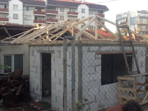

Здравеите.имам нужда от съвет.значи извиках си маистори да ми раширят къщата,която е на един етаж.понеже си нямам никаква представа от стрителство просто им казах какво искам и те да ми кажат какви материали трябват.пострихме го ок,но когато доиде ред на покрива те избягаха...защо ли?ами и тонга,които ми поръча на 10 см и са три външни стени с 3 малки колонки.подсилихме гредите сложихме олекотена конструкция с ондулин покрива то закърпихме.Та зна4и въпроса мие следния ще правя външно саниране искам д ми препоръчате дебелина на студиопора и другия ми въпрос е понеже бюджета ще намалее може ли вътре да остане на шпакловка или поради оскъдните 10смна. И тонга ще се наложи гипсокартон и вата?

Какво ви става, бе хора? Какъв е този материал "и тонг" какъв този "студиопор", какви са тези майстори? :shock:
А иначе за външни стени си има определени материали и със сигурност това не е 10 см блокчета ytong. И ако беше се интересувал преди това сега нямаше да питаш за "студиопор"!:)

Последния коментар е доста точен и за съжаление е така :)
