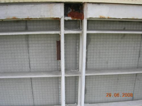

Нов съм във форума.Искам да попитам,с какво мога да залепя стириопор на армирано стъкло ,тъй като на терасата остана стъклото а е много трудно изваждането му.То се намира от външната страна на терасата под ПВЦ.От вътрешната старана са тухли ютонг

Почисти добре стъклото и лепи със силикон.

Здравейте ! Можеш да пробваш тази пяна която даваха наскоро в едно от предаванията за лепене на изолация!но внимавай с тези железа !ако не ги закриеш може да станат много неприятен термомост и да се получи конденз на стъклото и да ти мокри итонга-успех

Монтажните полиуретанови пени като Insta-stick DOW са изключително подходящо решение залепване на пенополистирол в/у стъкло.
