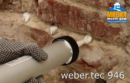

Здравейте, тъй като виждам в сайта Ви, че много закъсняват качванията на предаванията Ви, искам да попитам точно за предаване 18 от 2015година- хидроизолация на вътрешни стени с Вебер. Не успях да запиша първия материал, който използвахте - този, с който трябваше да се напълнят дупките в стената. Ако не Ви представлява трудност, напишете какъв беше материала, с който шприцовахте в дупките. Много ще съм Ви благодарна.

Инжекционният крем, който използвахме е weber.tec 946.
Всички отвори се правят през 10см в долната част на стената и се запълват изцяло с този инжекциония крем. Този продукт спира разпространението на водата по стената, тъй като реагира с нея и се разпространява по капилярите на тухлите.
Той е част от системата за хидроизолиране на вътрешни стени.
На следващия ден се нанася хидроизолационен ремонтен разтвор weber.tec 933. С него се изравнява основата. След това се нанася и хидроизолационния разтвор weber.tec 930. Маже се на две ръце. За финално покритие може да изберете различни материали - мазилка, шпакловка или друго.
