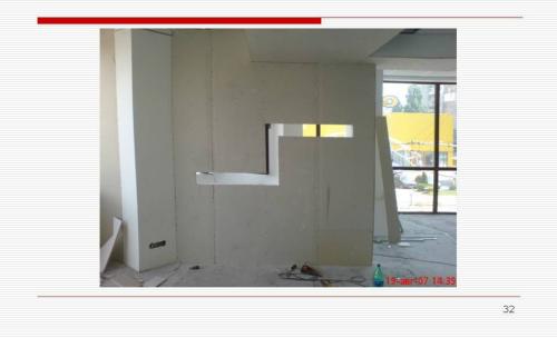

Моля ви за един съвет! Купихме си апартамент с една голяма стая със свод, която изкаме да разелим на 2 самостоятелни стаи-спалня и дневна. Спалята ще остане без прозорец, така че от някъде трябва да има светлина. Не ми се иска плъзгаща врата, защото и двете стаи си имат врати а и с е губи място, което може да бъде запълнено от мебели. Мисля да я направим стена от гипсокартон, а на нея да им нещо като прозозорец горе в средата, но да е с неправилна форма(на око, на капка или нещо такова). Няма си и понятие от стоителство. Моля да ми дадетет мнение или идея!

Ами представям си го -стъкло между двата слоя гипсокартон, а формата изрязана от двете страни на гипсокартона.

Замисълът е добър но само искам да допълня.Плъзгащата врата от системата на Кнауф се плъзга ВЪТРЕ в стената и не заема допълнително разстояние.Стъклото може да бъде изпълнено във всякаква форма (по шаблон) ,и е добре да бъде изпълнено като стъклопакет за да се овеличи шумоизолажията на стената.Директното монтиране в стената без каса би намалило драстично разходите за каса на прозореца.
