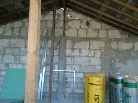

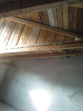

Мнение от rgadzhev » чет авг 05, 2010 8:28 am
Кака се прави това с профили тавана е хоризонтален слиза надолу и след това отново е хоризонтален и втория въпрос понеже височината е 4.5 м, а аз искам тавана да е на 2.60 възможно ли е долу CD профилите да влизат в UD профил, а в горната част да се държат само на директни окачвачи? Благодаря предварително за отговорите!!!

Здравей
Не разбрах много добре описанието ти/въпреки снимките
Та къде височината е 4.50 на билото или в ниската част.
Възможно е да не използваш изобщо UD профил/стига да го умееш/той се ползва единствено за изграждане на рамката и в него никога не се "коват" плоскостите.
Така,че ако преценяваш,че можеш да се справиш да подведеш конструкцията в едно ниво просто не го ползвай.
Иначе по принцип първо се прави едната равнина и след това монтираш другата,така имаш и къде да положиш UD профила в билото.
