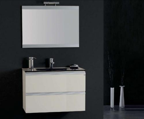

предстои ни ремонт на банята и имаме следните въпроси:
Ще скрием с 2 листа гипсокартон тръбите, съответно искаме да монтираме
такъв вид шкафче с мивка върху него
Какви профили трябва да използваме? Какви крепежи също ще са необходими?
Благодаря!

единият вариант е да се сложат допълнителни профили за които да се захване шкафът,другият е със шпилки за стената през гипсокартона.

Препоръчваме скриването на тръбите да се реализира чрез изграждане на предстенна обшивка W623, която се състои от метална конструкция от Кнауф UD- и CD-профили, свързана към стената с директни окачвачи.
Тъй като става въпрос за влажно помещение, конструкцията трябва да се облицова с два слоя Кнауф водоустойчиви гипсови плоскости тип Н2. Ядрото на тези плоскости е импрегнирано със специални хидрофобизиращи добавки, което ги прави подходящи за влажни помещения.
Ако върху плоскости ще се лепят плочки конструкцията трябва да се сгъсти през 40 cm.
Така, както го описвате, шкафът с мивка може да се монтира само ако лежи върху пода.
Препоръчваме да използвате услугите на квалифицирана монтажна фирма.
