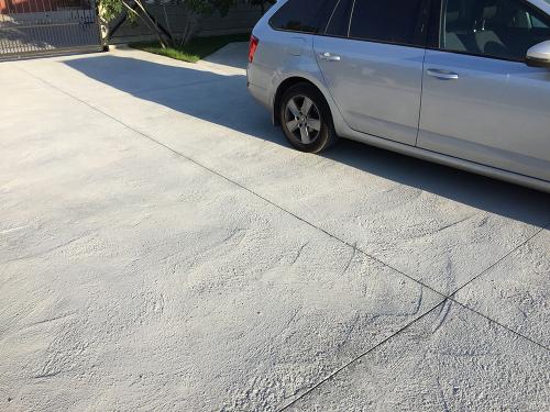

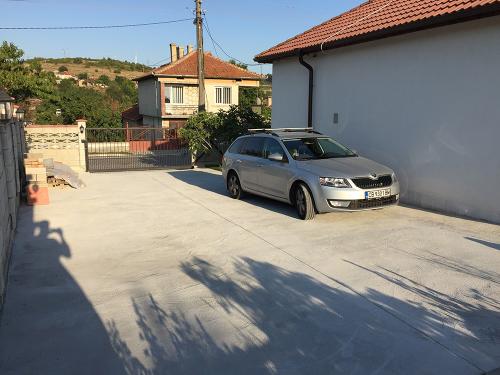

Наскоро излях 100 кв.м. бетон до къщата ми, за място където да си паркирам колата, да съхранявам дърва, с две думи голям паркинг. Въпросното място с бетона се намира между къщата ми и оградата ми. Майстора, който се зае със задачата не съобрази да остави работни фуги, тъй като площа е доста голяма след което, бетона започна да се надига и да се пука, нищо твръде драстично но имайки предвид парите които платих за това ми се искаше да взема мерки. Наложи се да се изрежат няколко фуги с машина за рязане на асфалт и бетон. В момента бетона е с няколко фуги от по 5мм по цялата му дължина и напреки на около 8 - 10 см дълбочина.
Въпроса ми е следния, с какво е добре да се запълнят тези фуги за да не влиза вода която да замръзне и да доведе до напукване и ерозия на бетона? Силикон, смола...?
Ще съм ви безкрано благодарен за мнения и препоръки. Също, половината от мястото е със повърхностни напуквания от по 1-2 мм тъй като за да му е по удобно на бетон помпата, бетонджията реши да разреди бетона. Абе с две думи, дадох едни 3 бона почти и сега трябва сам да си оправя проблемите.
