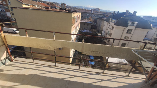

Моля за съвет. Какви плоскости мога да ползвам за да затворя терасата на нивото на парапета, за да не влиза вода, когато вали. В момента е студено и няма как да се направи чрез зидане на нивото на парапета. Трябва да направя нещо, защото на съседката терасата и е остъклена и капело вода при последните проливни дъждове. Плочките на терасата са здрави. Възможно ли е да пропуска през уж здравите фуги? Мога ли да направя нещо друго за да не пропуска през плочките и фугите? Благодаря предварително за отделеното време и съветите които ще дадете.

Няма нищо чудно в това при здрави плочки да тече отдолу. Дори е много често срещано. Хидроизолацията на открити тераси и балкони е предизвикателство, дори и с най-добрите материали :grandpa: .
Има си съответните правила и операции при хидроизолацията на тераса, които трябва да се спазят, за да няма теч.
В предаването сме показвали различни решения, от които много малко стават без цялостно изкъртване на настилката.
Ето няколко примера:
1. Полиуретанова запечатка на Weber, която играе ролята и на хидроизолация - един от малкото начини без къртене.
https://www.misiamoiatdom.com/766-zapechatvane-na-kamak-varhu-terasa
2. Лепене на плочките с хидроизолиращо лепило за плочки Weber Smart Protect - по-скъпо и иновативно решение
https://www.misiamoiatdom.com/755-hidroizolirashto-lepilo-za-plochki-na-otkrita-terasa
3. Бърз ремонт на тераса по система на Mapei
https://www.misiamoiatdom.com/641-%D0%B1%D1%8A%D1%80%D0%B7-%D1%80%D0%B5%D0%BC%D0%BE%D0%BD%D1%82-%D0%BD%D0%B0-%D1%82%D0%B5%D1%80%D0%B0%D1%81%D0%B0
4. Хидроизолация и лепене на плочки на тераса по система на Марисан
https://www.misiamoiatdom.com/703-%D1%82%D0%B5%D1%80%D0%B0%D1%81%D0%B0-%D1%81%D0%B8%D1%84%D0%BE%D0%BD-%D1%85%D0%B8%D0%B4%D1%80%D0%BE%D0%B8%D0%B7%D0%BE%D0%BB%D0%B0%D1%86%D0%B8%D1%8F-%D0%BB%D0%B5%D0%BF%D0%B5%D0%BD%D0%B5-%D0%BD%D0%B0-%D0%BF%D0%BB%D0%BE%D1%87%D0%BA%D0%B8-%D0%BF%D0%BE%D1%87%D0%B8%D1%81%D1%82%D0%B2%D0%B0%D0%BD%D0%B5
