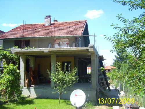

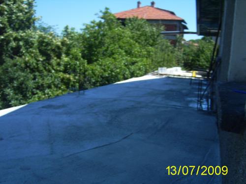

Здравейте момчета,
строя къща и сам готов с плочите.Кои тухли да използвам при положение,че не разполагам с машина за рязане на поротерм,или ако знаете с какво друго мога да ги режа.Плочата върху която ще се зида е на втория етаж,под нея няма стена има само колони,трябва ли тухлите да стърчат навън от плочата или трябва да са на равно с нея?Предварително ви благодаря.

Здравейте г-н Лилов
Ако все още стои въпроса с избора на материали за зидарии ще се опитам да Ви помогна.
За външните стени можете да използвате следните продукти произведени от „Винербергер” ЕООД.
Вариант 1 Блокове POROTHERM 38 N+F
При това решение не е необходимо поставянето на допълнителна топлоизолация. Зидарията трябва да излиза пред бетоновата конструкция около 12-13 см (зида се равнява с вътрешния ръб на колоните и гредите) и се поставя топлоизолация само пред бетоновата конструкция за да се избегне образуването на топлинен мост.

Мнение от pippo » пон фев 01, 2010 8:51 pm
Според мен тухлите трябва да са наравно с плочата, моя съвет е да ползваш итонг ,тях можеш да ги режеш с трион и са по леки от глинените.
