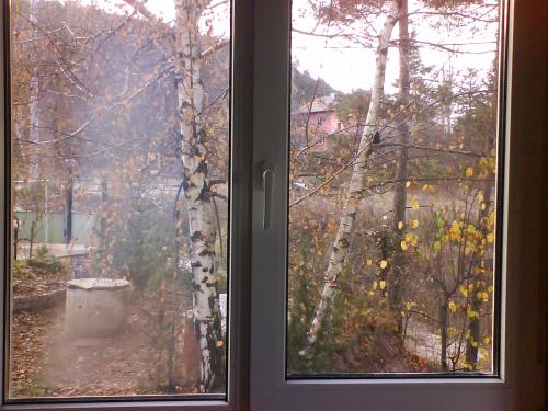

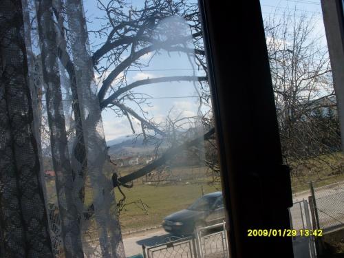

стаклопакета на дограмата ми при определени атмосверни ословия вътре междо двете стакла се полочават големи петна като "опушено".
Моля ако наякои знае от кво се получават да ми пише благодаря ви предварително.

Стъклопакета се е разхерметизирал и трябва да се смени. Ако е в гаранция добре иначе ще трябва да си платите за нов.

Имам същия проблем и май с теб ще сменяме стъклопакети .Рахерметизиран е не е от това че има газ а това а че вече няма газ :D .
Има някакъв вариянт да се поправи ама при демонтажа все нещо ще се потроши така че по добре нов.

Проблема с показания на снимката стъколпакет,е че наистина е разхерметизиран.И сега,когато влагата във въздуха е по-висока,се получава това замъгляване от вътрешната страна.Във дистанционерите между стъклата има влагоабсорбиращо вещество-силикагел,силипорит или с каквото там е работила фирмата-изпълнител,но то не може да се справи с увеличената концентрация на влага от въздуха.То се слага,за да поеме влагата,затворена при производството на стъклопакета.Ремонта му е,както се споменава по-горе-подмяна с нов.Пакета може да се ремонтира, но само в заводски условия,не в домашни,тъй като след отварянето му 2-те стъкла трябва да се измият и подсушат без да останат следи по тях(прави се в специална машина и се проверява на луминисцентна светлина).Отделно от това,самото отваряне в домашни условия крие рискове от счупване,а и след това няма как да сложиш залепващата лента на дистанционерите и последващото херметизиране ("заливане") на самия стъклопакет!В някои фирми го правят горещо - използва се "Hotmell",в други използват студено заливане-със специални полиуретанови силикони.

Или е изпуснал пакета,или стъклото е оксидирало още преди затварянето.
И в двата случая фирмата производител трябва да си го поеме като рекламация и да го смени с нов.

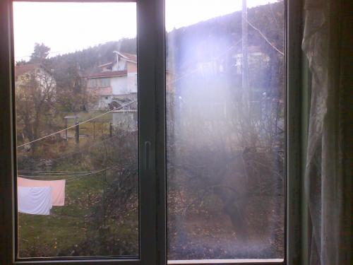

Май и аз имам същия проблем с тази разлика,че прозорците са още в гаранция,а от фирмата доставчик се опитват да ме убедят,че било възможно понякога от к-стъклото и слънцето да се получи този ефект и съответно не можели да приемат рекламацията.Сивите петна се появяавт само,когато навън е около 10 градуса и прозорците се огряват от слънцето.След като слънцето се скрие петната остават поне докато се стъмни,а на сутринта ги няма.Температурата и в двете помещения варира между 18 - 22 градуса
Това,което мен ме притеснява е,че миналата година нямаше такива проблеми.
Моля помагайте - това прилича ли ви на разхерметизиран пакет, възможно ли е наистина да е от к-стъклото?Дори и така да е не е ли редно проблема да се отстрани от фирмата доставчик след като прозорците са в гаранция?

Стъклопакетите са за смяна!Това си е типичен пример за разхерметизиран пакет,тук няма нищо общо "К"-стъклото!Даже обратно-при наличие на "К"-стъкло не би трабвало да имаш изобщо проблем с този така неприятен конденз от вътрешната (за стаята) страна на стъклопакета!Така че-пиши им, настоявай да си поемат гаранцията,ако не-има Федерация на потребителите,"Господари на ефира" и т.н.Успех!!!
