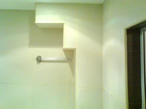

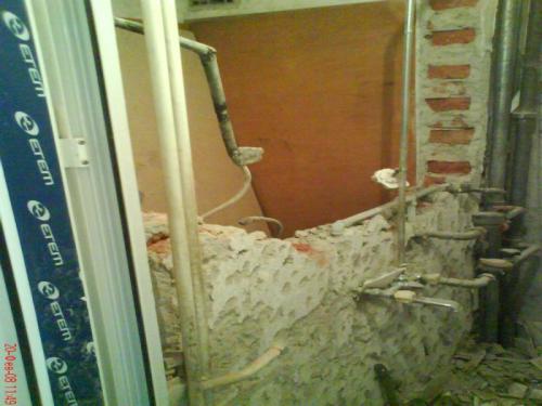

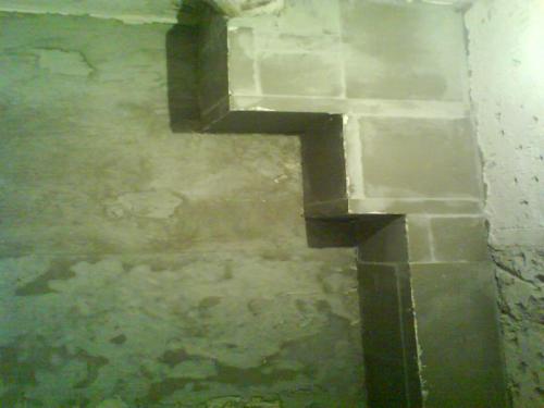

А с какво си затворил грозната тръба?

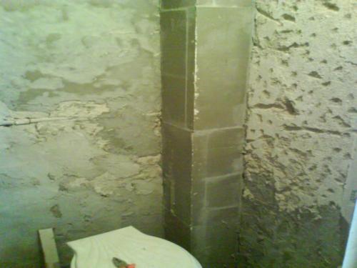

До колкото се вижда от снимките и може да се каже че е зидария с Итонг 5-чка

Тръбата иначе е стоманена и е затворена с газебетон както казва profistroi.Като завърша банята ще кача още снимки.

Такъв тип затваряне с Итонг в случая е по надеждно от колкото с гипсокартон,но възниква един въпрос.

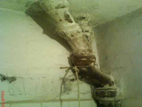

Защо не сменихте тръбите?
В крайна сметка камениновите тръби ако не се лъжа имат по малък живот от този на PVC-тата

А какво ще кажете за вариант тръбата да се затвори с гипскартон-влагоустойчив. По-малко място заема. Гледах в едно от предаванията скриваха водосточна тръба на тераса с циментови плоскости. Може би е по-трудно за изпълнение заради металната конструкция, но стана много елегантно.

В това предаване,за което споменаваш,водосточната тръба(улука) беше затворена с аквапанел на "Knauf".Стана наистина елегантно,но все пак това беше за външно приложение и после се превърна в поставка за цветя!За банята също е приложимо, но пак трябва малко играчка с изграждането на конструкцията!Иначе с влагоустойчивостта нямаш никакъв проблем!Само,че наистина е за предпочитане, преди това да се смени старата тръба,за да не се налага след време да се отваря конструкцията!

По принцип тръбата за мръсна канализация е стоманена.Нямаше как да се смени защото от горе съседите не даваха да се кърти при тях.Но нямаше никъде теч.Това е един блок в кв.Иван Вазов. :D
