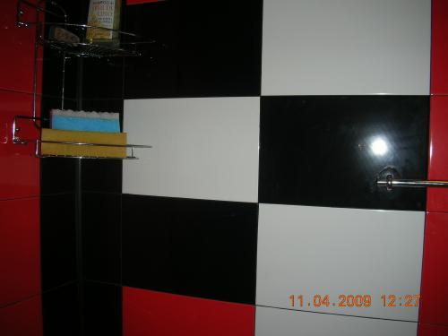

Преди година и половина поставихме нови плочки върху старите с лепило от Мастерхаус плочка върху плочка.До вчера не бях забелязала никакви проблеми.Но при почистването установих, че цял ред по вертикалата/на половин плочка от ъгъла/ са се напукали и двата съседни вертикални реда са образували дъга.Правихме проверки в съседите и до момента не сме установили теч,който да доведе до това.Съседа ми твърди,че разстоянието между плочките може да не е достатъчно и за това да са се издули и напукали, но аз не съм убедена в това.Защото плочките са напукани по вертикала, а са нареждани по хоризонтална линия и ми се струва невъзможно да имат еднакви разстояния помежду си.В ъглите са поставени вътрешни пластмасови ъгли и би трябвало те да изскочат, а не да се издуват плочките,които са залепени и по-твърди.Нормално ли е след толкова време плочките да се издуват и каква може да бъде причината?
На снимката се виждат напуканите плочки ,те са от лявата страна, първите цели точно до ъгъла.А дъгата се образува между първата цяла плочка и втората цяла по целия вертикал без изключение.

Слягане на блока,не добре почистена повърхност преди лепене на новите плочки.

Благодаря за отговора, но точно тези проблеми не биха били възможни.Блока е старо строителство/25 години/, не е имало трусове в района и няма какво да се сляга.И плочките са поставени върху други с лепило плочка върху плочка, както вече обясних.Като старите плочки са поставени с много силен циментов разтвор и изцяло върху плътна основа.Избран беше този вариант, защото практически беше невъзможно да се свалят.

На снимката не се вижда ясно (поне при мен) плочките с фуга ли са редени ?

Има ли проблем, блокът с канализацията?

По принцип да.Но точно на тази стена няма щрангове за вода.Прекарани са само тънки ПВЦ тръби от новите и то на ниво около 1м от пода.И точно около тях няма никакви поражения/раздуване и пукнатини/.Те започват на 0.50м по височина от тръбите за вода.Има някаква вероятност да се получи теч по плочата от горните етажи,но до момента не са открити такива по някакви признаци.А и някои твърдят,че течовете не могат да разлепят плочките и да ги напукат...
