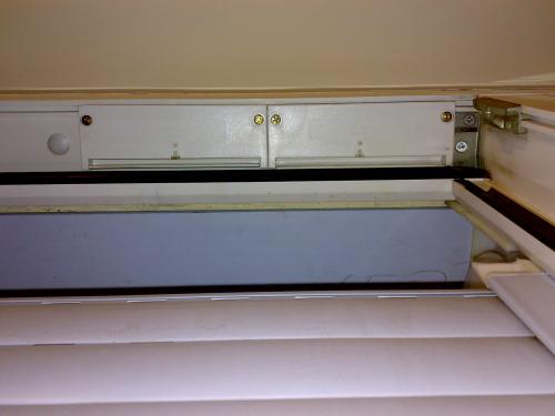

Благодаря Ви предварително. Мисля, че както разбрахте отоплявам само една стая с климатик. Другите две стаи и коридор вечер оставям с отворени врати към коридора. И въпреки това пак има ГОЛЯМ конденз.
На една от тези две стаи на самата дограма има поставена клапа (Виж снимка 1, снимка 2). Резултатът от нея е 2 на 100 %. Препоръчаха ми да монтирам външни ролетни щори при което щяло да се реши този проблем, но ефектът е още 2 % в моя полза. Посетих доста сайтове свързани с този проблем и почти на всеки сайт препоръчват влагоуловител. Инвестицията, която трябва да направя е от 300 до 700 лв. , резултатът бил на 90 %, но никой не споменава за една стая или за един апартамент от 60 кв.

това, което сте показали се нарича Regular air, предлагали са ми го, но
то дава много малък резултат. Обемът свеж въздух, който се пропуска е минимален и едва ли ще помогне при голямо количество влага в помещението. А що се отнася до щорите.....не виждам те как могат да ви помогнат, те имат съвсем друга функция, а и през деня едва ли все спуснати ги държите....но както и да е ...що се отнася до фирмата, най-добре е там да попитате лично. Аз лично съм много доволен от този аеромат, а и мои приятели, на които съм препоръчал продукта, също имат добри впечатления. Собственикът на фирмата е немец и човекът е доста наясно с нещата, препоръчва ти неща, без да ти продава излишни продукти просто за идеята....а за да ти свърши работа в крайна сметка продуктът. Хората имат други принципи на работа. Даде ми лично на мен много практични съвети и за изолацията и за едни зимни градини.....въобще добре се получи ремонтът ми вкъщи и благодарение на този човек. Че нали знаете, тук при нас все са майстори всички и от всичко разбират....а ние потребителите като не знаем се съгласяваме с всичко....Успех на всички с ремонтите само пожелавам!
