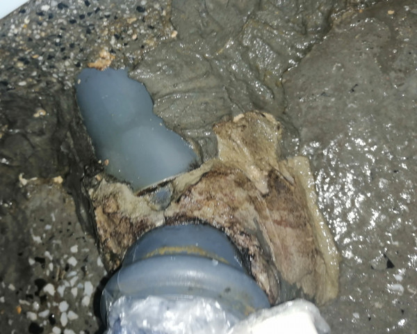

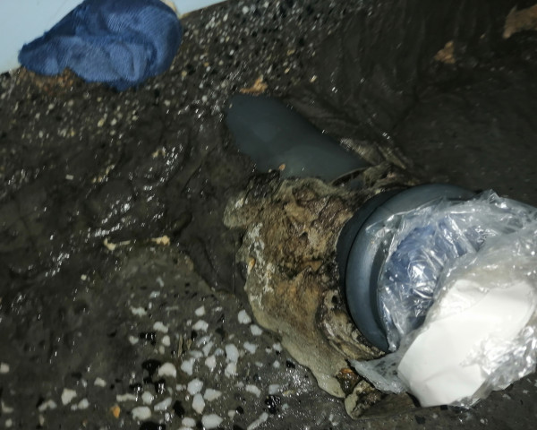

Съседа се оплака от влага на тавана под неизползваем сифон в банята. Става въпрос за сграда ЕПК, баня с мозайка в лош вид. Предполагам, че е от сифона личи, че е кърпен и мазан преди години. Имате ли опит с подобен казус и какво може да се направи? За сега разполагам със силикон, но нямам големи надежди.

Днес забелязах, че като пусна вода в кухнята започва леко да сълзи в една фуга в плочките. Може да се окаже проблем с водопроводни тръби

От снимките, които сте публикували предполагам, че теча е от подлизването между дъгата и тръбата ф50. Щом е ЕПК, е доста старо строителство и едно време нямаше ПВХ (ПВЦ - PVC) лепило. На български лепилото се казва ПВХ от абревиатурата на Поливинил хлорид, но навсякъде го знаят като ПЕЦ. Но щом сте забелязали и сълзене през плочките проблемът Ви наистина е сериозен и отива на основен ремонт на цялата баня - както водопровод, така и канализация, а след подмяната на инсталацията Ви предстои смяна на плочки изцяло в помещението - стени и под.
Надявам се да успеете да ме разберете.
Успех!

Благодаря за насоките. Тази вечер нямаше сълзене при фугите на плочките. Ще взема мерки за тръбата и някои пукнатини в мозайката, като временно решение.

Още нещо забелязах, като спра водата през деня от спирателния кран, вечер няма сълзене във фугата на фаянса под кухненска батерия.

Това, че спирате водата нощем е добре, но логично е като спрете водата от спирателния кран да не тече. Вие спирате водата на апартамента и няма налягане, т.е. няма напор на водата по инсталацията. Ремонтът Ви е неизбежен, лошото е, че този ремонт е свързан с много пари, като най-евтино ще Ви струва ремонта на водопровода и канализацията. Наливането на пари е след ВиК ремонта - в ремонтирането на банята: Замазка на пода, измазване на стените, лепене на плочки, подмяна на аксесоарите и арматурата (смесители - батерии за душа и мивката, тоалетна чиния или моноблок, шкаф-мивка или само мивка с допълнителните принадлежности към нея, като най-необходимото е сифон за мивката). Не искам да Ви плаша, но ремонта е изключително скъп и трудоемък. По принцип най-скъпия ремонт в едно жилище е банята с тоалетната. От опит знам, че трябва да имате готовност за сума не по-малка от 5 000 (хиляди) лв.

Благодаря за подробния отговор. Не съобразих, че спирането на водата облекчава тръбите и това, че снощи нямаше сълзене /капка, която се образува между фугите/ ми беше дало надежда. Уви днес 4,5 часа след пускане и ползване на вода пак се появи малка капка. Ремонта не е евтин и отнема поне месец.
