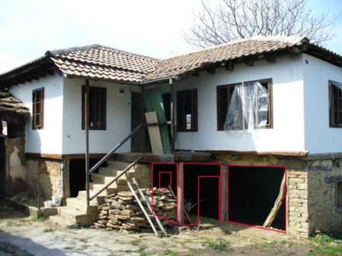

Правя ремонт на стара къща, може ли да ползвам гипсокартон за външните стени, съответно как може да се изолират след това.
Прилагам снимка, стените който искам да направя са очертани с червено.

Направи ги от аквапанел или поне от гипсфазер за по-голяма здравина.

Може но изолацията и ка4ествена мазилка са задължителни .аквапанела е добро решение за слу4ая

Ако не държиш точно на гипскартона, бих ти препоръчал да иззидаш стенички от газобетон с дебелина 12.5 см. После една шпакловка и нямаш ядове-хем здраво, хем равно и влагата няма да те притеснява.

Handy-man не заблуждавай човека - с 12,5 см газобетон за външна стена ще има проблем с изолацията!
Трябва да ползваш или по-дебел газобетон или аквапанелни плоскости. Аз лично си мисля, че с аквапанел с вата поне 8 см "ще заспи" :roll:

Не виждам къде е заблудата. Сам по себе си газобетона има доста добри изолационни свойства. А 12,5 см не е никак малко. Нищо не му пречи след това ако не му е достатъчна изолацията да си сложи топлоизолация със стереопор/фибран.

Като гледам стила на къщата, вероятно няма да слага стиропор, а ще иска да запази стария облик - особенно на основите с камъка.
Не отхвърлям идеята за газобетон, но трябва да е по-дебел. Освен това не знам дали знаеш, но за външни стени не е удачна употребата на зидарийно тяло с по-малка дебелина от 20см ::-k:
С аквапанела ще успее да скрие изолацията и с малка дебелина на стената :applause: да постигне по-добър топлоизолационен ефект.

Аквапанела е скъпичък и малко фирми го внасят и подържат на склад/продукта е нов от системите на Кнауф/около 22.00лв/м2
Решението ти е с гипсфазерни плоскости VidaWall-12.5мм.
Здравина и качество на добра цена-Плоскостите са на цена 6.38лв/м2-с ДДС.Със щендерите и останалите консумативи ще ти "стъпи" на 24.70лв/м2 с ДДСматериала,тук веднага искам да отбележа/преди да "гракнат" майсторите"/,че това е цената по норма с всички изисквани консумативи и при спазване на точно регламентирания монтаж-Изказвания от сорта:Ама то може и без това или онова,контрирам веднага с:Това са стандартите по DIN на Knauf и не само,а аз не съм по-умен от създателите на тази система за да споря с тях :D Компромис с качеството за да спестим лев-два си е типично наша черта и после викаме ох,ама да :D
