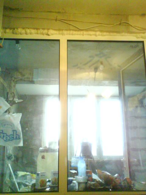

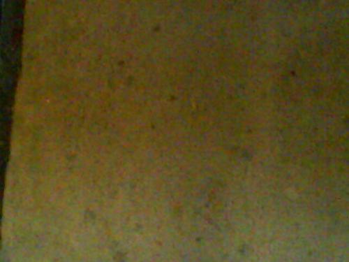

Мнение от rumen_iankov » ср яну 23, 2008 4:21 pm
Ето снимка и от замазката
При мен в замазката има 5см фибран и 5 см замазка но никъде нямам навлажняване.

Мнение от profistroi » ср яну 23, 2008 8:58 pm
Снимките са адски зле
Освен това не е фиксиран елемент
Ние няма как да гадаем какво трябва да изразяват

Мнение от rumen_iankov » ср яну 23, 2008 9:27 pm
В момента съм още в ремонт.На стените лепя фибран.Също така имам и на тавана и в замазката.Малко като напредна ще кача други снимки.А този метален профил съм го снимал да покажа че има конденз по него но като го облеча с фибран проблема ще се реши.А иначе като усвоих терасата и вкарах вратопрозореца с 140см навътре ми се получи кухня около 9кв.метра.
